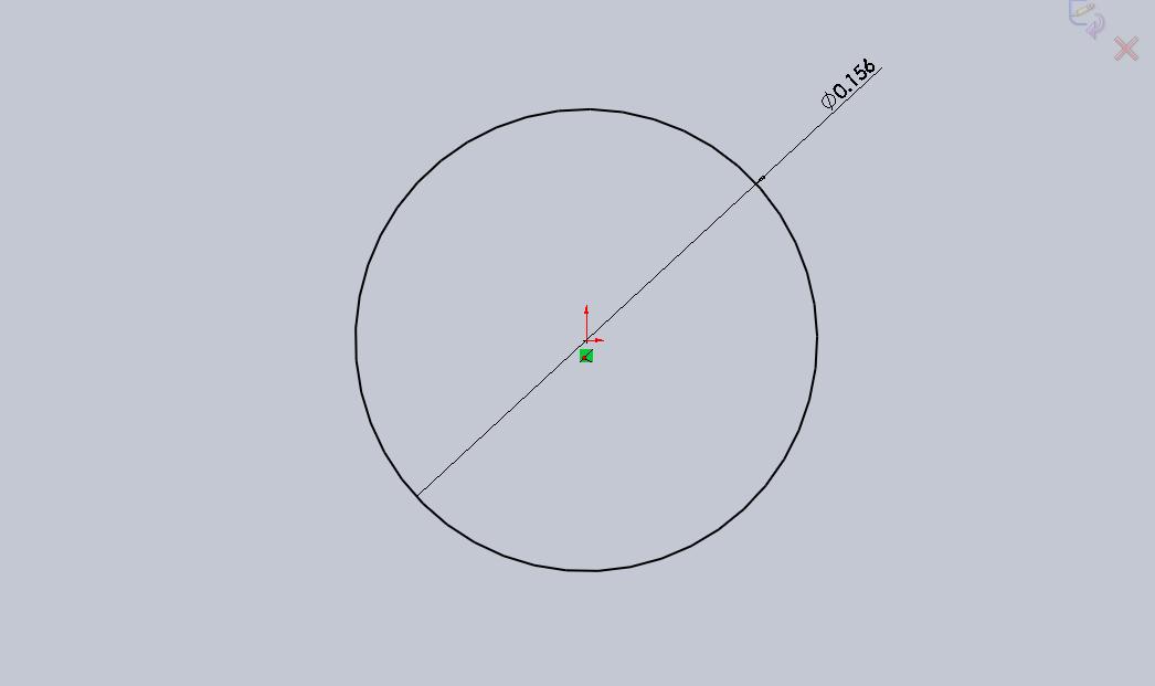

为什么我的sw每次画图默认的单位都特别小,比如画个圆,然后出来的半径是0.0几,要是画个长方形,标注尺寸很麻烦,请问下是怎么回事,把设置里恢复成原厂设置也没用: p: @2 V( t2 {

LZ不是在用英制吧?
发表于 2009-11-5 15:33:17 | 显示全部楼层 来自: 中国河北石家庄
LZ用的单位系统可能是IPS,可以在【选项】/【文档属性】/【单位】里面讲单位系统改为MMGS,

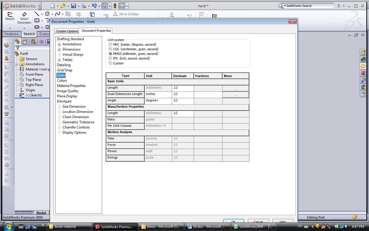

 楼主| 发表于 2009-11-5 16:48:37 | 显示全部楼层 来自: 中国北京
多谢各位指导确实是单位问题,我把模板的单位给改了就好了,改成MMGS,以前是MKS
