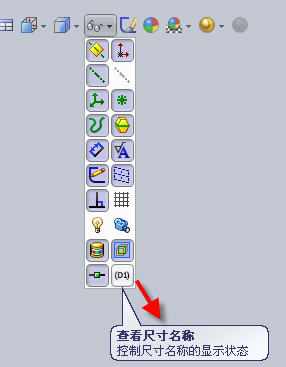

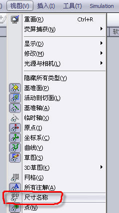

发表于 2009-11-5 10:29:22 | 显示全部楼层 来自: 中国江苏泰州
显示尺寸名称设定已从系统选项的一般对话框中移除。要显示尺寸名称,单击视图 > 尺寸名称,或者从前导视图工具栏单击隐藏/显示项目 > 查看尺寸名称。
 楼主| 发表于 2009-11-5 10:43:11 | 显示全部楼层 来自: 中国黑龙江哈尔滨
原帖由 ZHYJ96 于 2009-11-5 10:29 发表 http://www.3dportal.cn/discuz/images/common/back.gif
; k& y) S5 b8 \( P, J6 A1 d显示尺寸名称设定已从系统选项的一般对话框中移除。要显示尺寸名称,单击视图 > 尺寸名称,或者从前导视图工具栏单击隐藏/显示项目 > 查看尺寸名称。

正解。
8 t/ K# E8 j8 T" q% d9 Q3 j! ?2 D0 f3 C% D9 I  I( }7 j
感谢。
