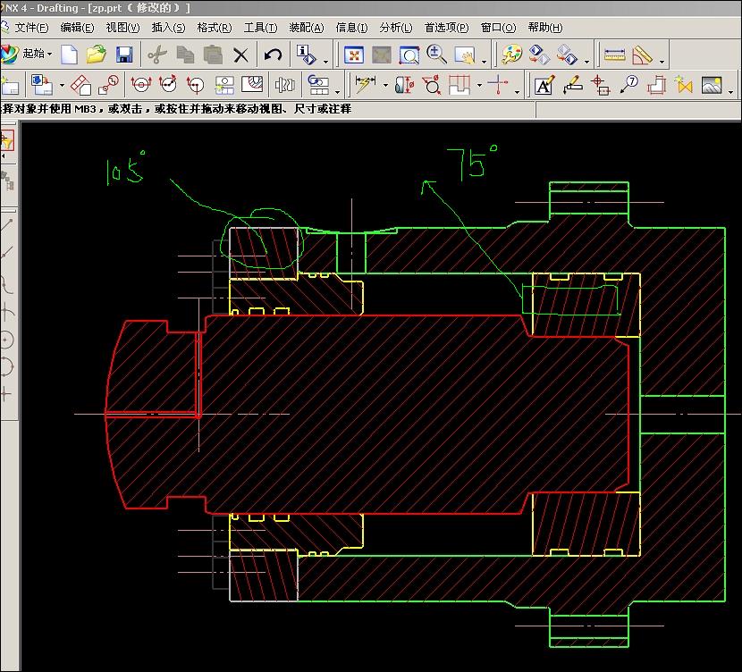

在剖切装配图时,能不能使剖面线角度只呈现45°和135°这两种角度?

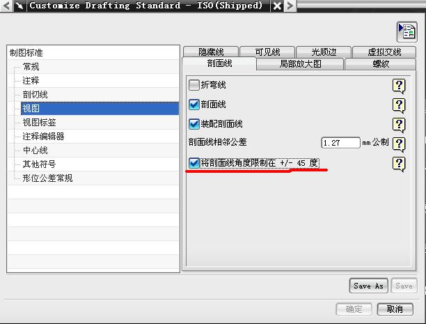

NX 7.0 里 多了这个功能 刚好能满足你的要求

 楼主| 发表于 2009-11-5 14:34:35 | 显示全部楼层 来自: 中国上海
谢谢,我用的是4.0的,不知道有没有这个功能?
发表于 2009-11-5 17:03:45 | 显示全部楼层 来自: 中国上海
默认的就是啊
 楼主| 发表于 2009-11-5 21:42:24 | 显示全部楼层 来自: 中国上海
可我的怎么就不行呢?你看看我做的剖视图。不知道问题出在哪里了?
发表于 2009-11-6 08:25:58 | 显示全部楼层 来自: 中国江苏苏州
可以改的,我用的5.0,只要选中剖面线,击右键,选中样式,你可以改角度了。很方便的。( E4 t! ^% L9 W, A# Z) l1 l

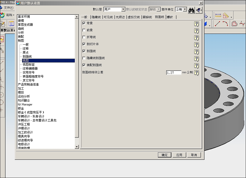

 楼主| 发表于 2009-11-7 21:12:03 | 显示全部楼层 来自: 中国上海
我的4.0的,好像没啊,不知道能不能从环境变量中设置,其实用样式可以方便修改的,问题是我以DXF格式导出到CAD中剖面线会变成原来的样子,就是在UG制图中未用样式编辑以前的样子,关键是有时候在CAD做剖面线的时候很烦,老是不成功。
发表于 2009-11-7 22:30:41 | 显示全部楼层 来自: 中国河北沧州
回复 10# mliu 的帖子
那是因为你手动改了剖面线的方向后,更新视图时NX会再自动生成剖面线,编辑完后在首选项里把“装配剖面线”关掉就不会变了。

发表于 2013-2-1 15:13:25 | 显示全部楼层 来自: 中国上海
beyond2009 发表于 2009-11-7 22:30 static/image/common/back.gif
$ c0 r6 ~3 r6 C那是因为你手动改了剖面线的方向后,更新视图时NX会再自动生成剖面线,编辑完后在首选项里把“装配剖面线” ...
4 Y9 W: m5 v/ U+ }版主是正解。首选项-视图-截面  把装配剖面线更正!!弄了好久总算知道了
