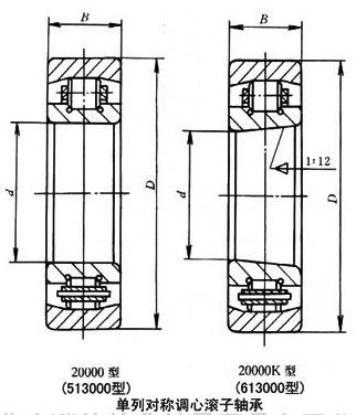

发表于 2010-1-25 16:05:04 | 显示全部楼层 来自: 中国山西太原
1 e4 Q3 d; ~! W8 a! o; }' [3 V. {! e8 i; e, N+ M8 M
国标(GB/T 288)中就有单列调心滚子轴承,基本代号有三种:20200、20300、20400。其结构特点是单列对称。它用于载荷较轻、需要调心的轴上。几个较大的轴承厂都有这种产品。它的外圈内有球面,内圈是球面沟槽,滚子随内圈跟轴一起角位移。其结构、外形见下图:
hero2006 + 2 技术讨论
