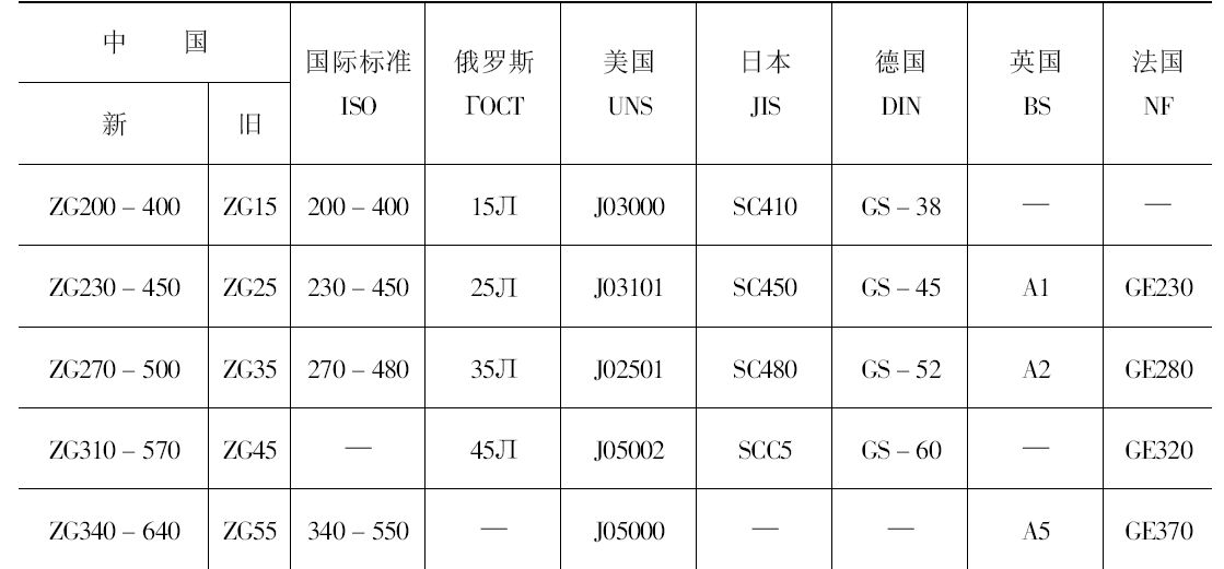

DIN 17245 GS 38 国内牌号多少?

见截图,近似于ZG200-400。
