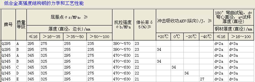

发表于 2009-12-14 09:16:23 | 显示全部楼层 来自: 中国浙江湖州
Q345D能用在冷藏库里的动力设备吗?
发表于 2009-12-14 10:48:12 | 显示全部楼层 来自: 中国山西太原

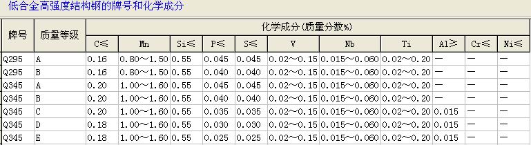

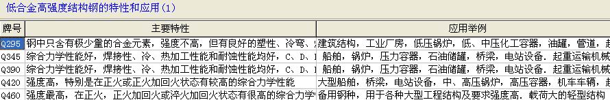

Q345A的各项性能见如下表:
参与人数 1三维币 +4 收起 理由
tdragonfu + 4 应助
