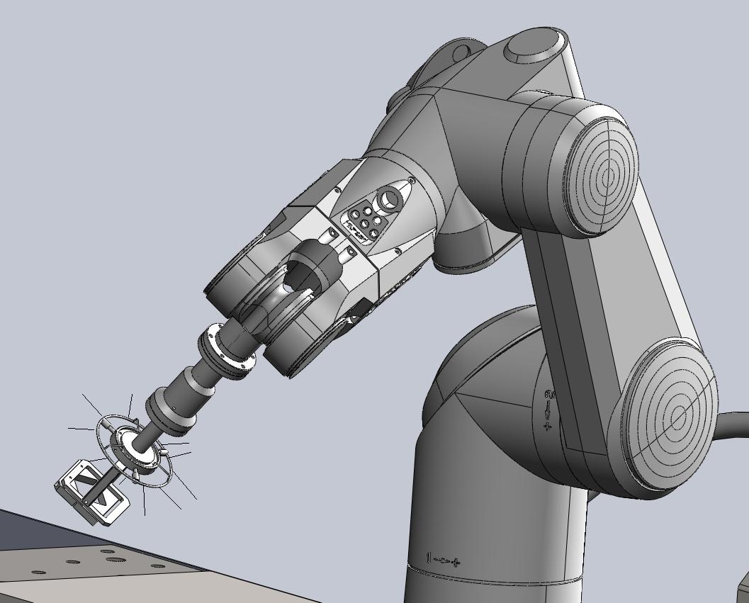

: K. S$ ^: e* Y5 l: |5 x2 I0 z! E* T1 V最近遇到了一个问题,就是解决机器人测头部位防撞,这个问题的难点如下:, z; U, S6 J" X! M
  • 机器人是可以全方位转动的,那么机器人测头部位防撞就需要是全方位的,我在图中作了示意,这个全方位是垂直于机器人测头,360度任意方向,当测头与周围物体距离在指定值时发出警报或停机
  • 很显然测头处安装位置是很有限的,要求防撞元件非常的小巧,接线走线要方便
  • 防撞元件必须是防水的
我的解决方案有两种:
5 a! ~( {, @# o0 |9 e' n% v
  • 一种非接触式的,那就是用全方位传感器(首选)或用多传感器沿测头并排6~8个(次选)
  • 一种接触式的,那就是柔性接触感应报警(非选)
目前第一种方案没能实现,主要是全方位传感器没有找到,希望朋友们能提供信息

在中部装一个法兰,在法兰外缘装上垂直装上光纤来保护头部。即形成一个光栅桶来
 楼主| 发表于 2009-11-6 12:56:30 | 显示全部楼层 来自: 中国北京
回复 5# roy_wang9979 的帖子
非常感谢,该方法我已用了,但由于水对光纤很敏感,会造成误报。我用了6个直径为3mm的光纤传感器,距离为25mm,但由于线较多,不好处理,且这玩意太娇气,最终没能通过。

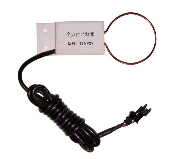

$ I& A0 f# W" U# b# o参考一下电梯的那种,好像挺敏感,感应位置也很多。
 楼主| 发表于 2009-11-16 09:01:54 | 显示全部楼层 来自: 中国北京
回复 14# caption_cn 的帖子
全方位监测器.jpg 电梯一般用的这种,它是重直于环的。这种传感器常安装在商场门,电梯门,ATM机顶端以辐射下方。我要标是环平台,而且是环外。  j9 Z- X* n$ r5 U
