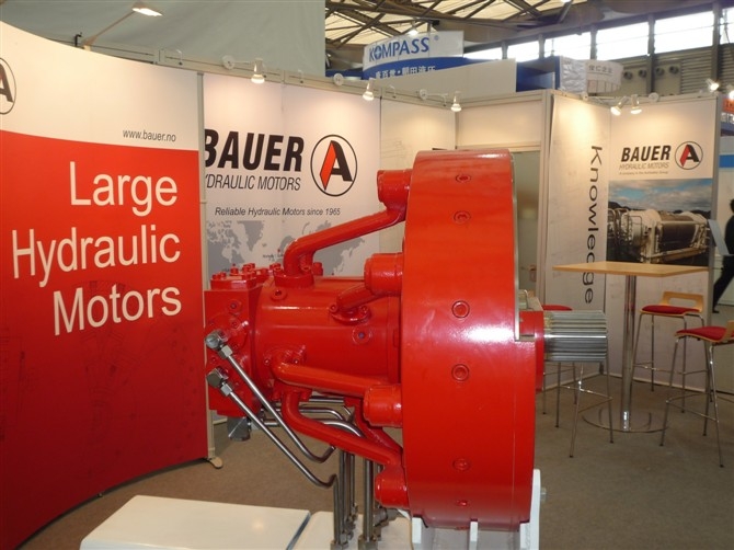

bauer motor.JPG 此馬達為低速大扭矩液壓馬達,不同于其他的馬達在于它的配油方式。
# ?" Q9 q! Z  j/ y1 [有了解的詳細介紹一下它的配油原理。- v5 K; o# G$ r" p

楼主,拿到样本了吗?  p! K& S# C  k( P
估计这个跟双排五星马达的配流原理是一样的,你回去好好研究一下呢! :lol:
发表于 2009-11-30 08:32:24 | 显示全部楼层 来自: 中国浙江宁波
径向柱塞马达的配流方式主要有两种:1、端面配流;2、轴配流;6 L) F. u; N7 S. |6 r; M6 j- }
bauer的是轴配流方式,特别之处在于配流后的油是通过钢管到柱塞内的而不是通过铸造流道通油的;
