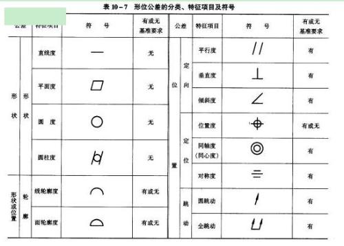

http://www.cadedu.com/CADzaixianjiaocheng/AutoCAD/autocad14187_2.html5 h7 k6 i- r3 G; W  S' b: P3 p
去这网站上看看里面有详细步骤

参考标准:: s3 ]6 {. ^* g7 a/ }
GB/T 1182-2008 产品几何技术规范(GPS) 几何公差 形状、方向、位置和跳动公差标注( e+ p$ m# |- B1 D/ h) J4 `! O
http://www.3dportal.cn/discuz/vi ... highlight=1182-2008
: x5 Y8 M  O$ I; w* Z7 QGB/T 16671-2009 产品几何技术规范(GPS) 几何公差 最大实体要求、最小实体要求和可逆要求; {  Y# n% f6 H% Y' Y
http://www.3dportal.cn/discuz/vi ... ighlight=16671-2009
