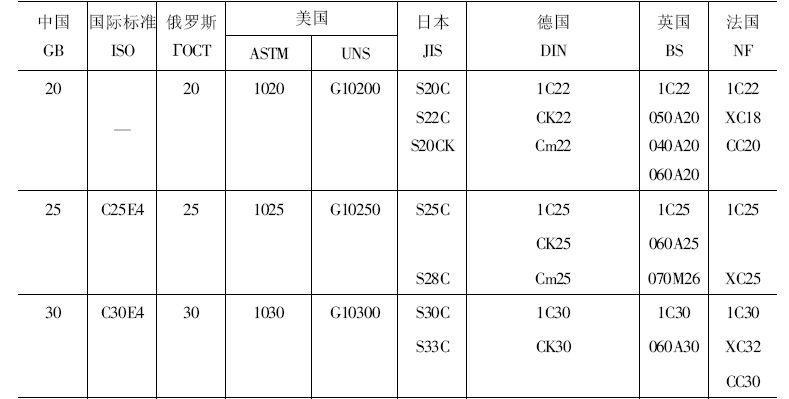

S30C 是什么材料啊,那个系统的?
发表于 2009-11-5 15:40:13 | 显示全部楼层 来自: 中国江苏泰州
日本牌号,大概相当于中国的30#钢2 _* d: _- e7 v8 J, M# X- v7 p
( c) ^$ ]4 M: u9 r4 \- r
[ 本帖最后由 wwjxgz 于 2009-11-5 15:41 编辑 ]
发表于 2009-11-5 15:46:09 | 显示全部楼层 来自: 中国上海
台湾地区或一些台资企业也用这种表示方法.
 楼主| 发表于 2009-11-5 15:55:03 | 显示全部楼层 来自: 中国北京
是在台湾企业的资料里见得
