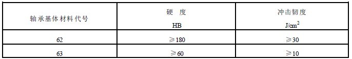

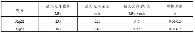

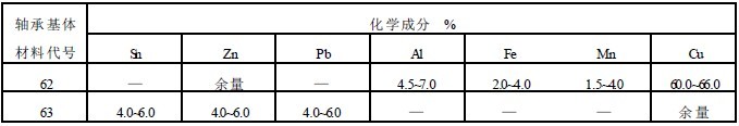

看下JBT 10311-2001金属基镶嵌型固体自润滑轴承(衬)吧。3 B& w( A. B) x
Xq表示镶嵌,z表示轴承,63是轴承基体代号。
$ Y2 G; u$ E6 J 1.jpg 5 \% \7 q- ?- t4 B, _  \6 S9 a9 G* ?
2.jpg # q. L6 d$ q  a2 x$ `
