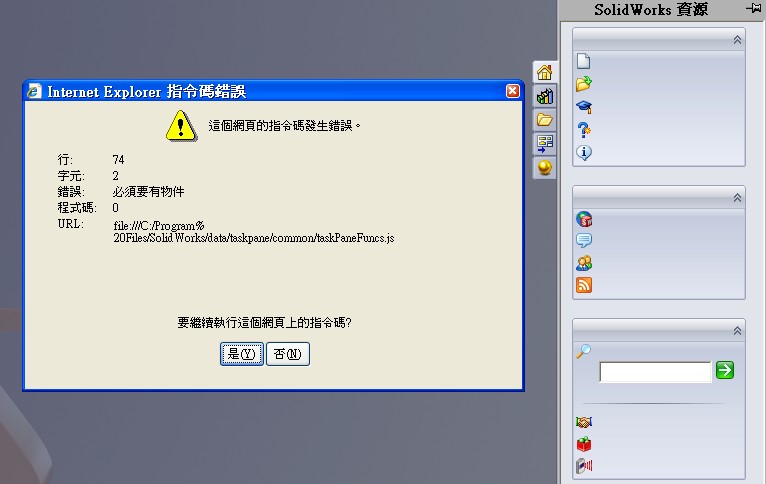

我的系统为XP SP3,同时安装有SW2008&SW2009,以前一直正常。
" p1 B8 y4 K* S  @- G( @但自从8月份升级到IE8后,SW08和09启动都时都会出现下面的提示框,同时“Solidworks资源”中的文字也没有了!
8 a. B) [8 `" w. ?虽然对SW的使用没有任何影响,但每次这个提示还是看着不舒服。% @, x5 b* m' J3 I, Y$ L- S
不知有哪位大师知道怎么解决这个问题?
# Y4 i# U$ z( Q5 g/ E3 W+ g, c1 F0 n- l(不要建议我重装系统!因我的电脑在公司局域网中,没有光驱,安装驱动程序和设置网络很麻烦!)

 楼主| 发表于 2009-11-6 08:06:38 | 显示全部楼层 来自: 中国广东深圳
回复 3# chengmu 的帖子
SW和IE都重装了,问题依旧。
- L4 G( B3 N+ j" o0 n重装整个系统很麻烦,需要停下工作很长时间,而且需要从网管哪里找很多资料,有些得不偿失。

 楼主| 发表于 2009-11-6 14:40:53 | 显示全部楼层 来自: 中国广东深圳
回复 6# caption_cn 的帖子
还是没用!
5 H8 `. B- P2 k; ^( t) f$ b% W我将IE8卸掉,恢复到IE7、IE6,结果都一样!
 楼主| 发表于 2009-11-13 18:09:50 | 显示全部楼层 来自: 中国广东深圳
經過請教高人,才知道原來是VBS引擎的問題.% G1 G& j6 e  Y% m( q
重新注冊VBSRIPT.DLL后,問題解決。
