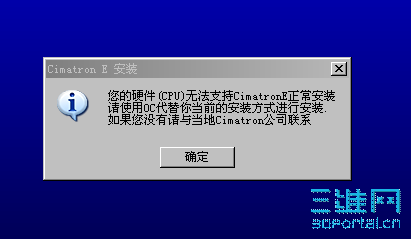

[求助] 大家看看怎么回事
发表于 2009-11-5 19:08:29 | 显示全部楼层 |阅读模式 来自: 中国四川成都
安装时出现的。

cpu是古董级别的吧,你这个是什么版本?安装界面是中文的?
 楼主| 发表于 2009-11-5 23:27:48 | 显示全部楼层 来自: 中国四川成都
也不完全是文物,是从某某厂带回来的8.0正版(花了几十万的)。

按界面提示,楼主电脑应该安装cimatron e8.0 oc版本 oc=old cpu 老旧式cpu

不会吧。。。我第一次看到这个情况。。这是奔腾2吧。。。或者586
 楼主| 发表于 2009-11-6 07:32:14 | 显示全部楼层 来自: 中国四川成都
但是我安装8.5和9.0都没有问题。我的是奔四主频2.4的CPU。

公司里面有赛扬CPU,有奔四CPU,也有酷睿双核CPU都没见过这种情况,不知道你的CPU是太古董啊,还是太高级,四核的?
