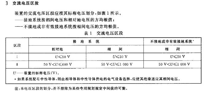

一、关于高、低压范围的划分
( a& k6 L, S& M% p3 E1 n2 F2 l7 E0 K% `7 J0 y. n% h
GB/T 2900.50-1998 电工术语 发电、输电及配电 通用术语2 r) u* D! _: \
5 x# s6 G2 {- v" b8 Y0 P低压 low voltage (LV)6 ~; s" K4 Z& y6 |2 ~
通常低于交流电力系统中1000V及以下的电压等级。$ Y  Q1 B4 B6 S3 `& Y
高压  high voltage (HV)
4 g9 M) B+ [0 _# h, Y: s通常高于交流1000V的电压等级。
+ S5 k, b* j, r% S) t; X! ], L
* R. O) ?. ]: L1 B) m$ K. j; wGB/T 2900.50 标准已有2008年版发布,还没有见到。估计高、低电压的范围划分应不会有什么变化。! S5 r$ J4 h6 e6 T
' i6 |7 a, ^# [- V9 G' n! q
二、关于安全电压(特低电压)- A& X' U7 ^- v8 T  v$ h
7 W5 U+ E2 L8 ~# l  {2 H5 ~1、GB/T 2900.1-2008 电工术语 基本术语
* Q' ~2 p: X8 l* @6 ~# ^8 |: K
) w# J6 C; C, b. A) V4 u* N% o7 W' ^特低电压  extra-low  voltage" h! ^2 o( ]/ b' `3 l6 ~! J) b
ELV(缩写词)  ELV(abbreviation)
2 h  k$ @  N  `* s) l3 b: ~不超过 GB/T 18379(IEC 60449)规定的有关 I 类设备的电压限值的电压。
& h0 w$ ^9 M' j5 q) w* U, b) c' r6 N5 A- x- w$ Y9 E/ h
2、GB/T 18373-2001 建筑物电气装置的电压区段, H# g. A' x) Y- X5 t0 l
: v6 q! ?& ~0 Q5 h5 a2 g
3 w4 i. b4 E: {' ~  y$ D. P: H6 g
3、GB/T 3805-2008 特低电压(ELV)限值6 r: ^  S" B* d* |9 E% a% _
) a$ g- `: p4 ^+ w
GB/T 3805-2008 标准规定了GB/T 18379中定义的Ⅰ区段电压等级的限值,用以指导正确选择人体在正常和故障两种状态下使用各种电气设备、并处于各种环境状态下可触及导电零件的电压限值。& B+ P/ L: _8 r$ H9 {( K
3 R! F' C) V, b* v综上所述,我国高、低压范围的划分是清楚、明确的。而安全特低电压的取值,应为交流50V以下,并且应按所处环境条件等情况的不同,优先选择6、12、24和48V,做为增补值,也可选择36V。(标准电压的选择见国家标准 GB/T 156-2007 标准电压)  S$ B* f, n$ l1 i& [# b- G0 F
