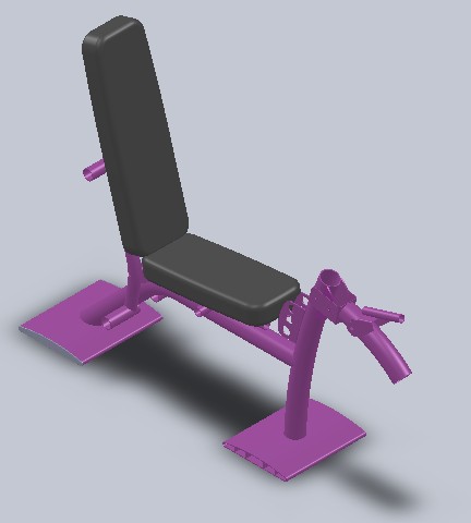

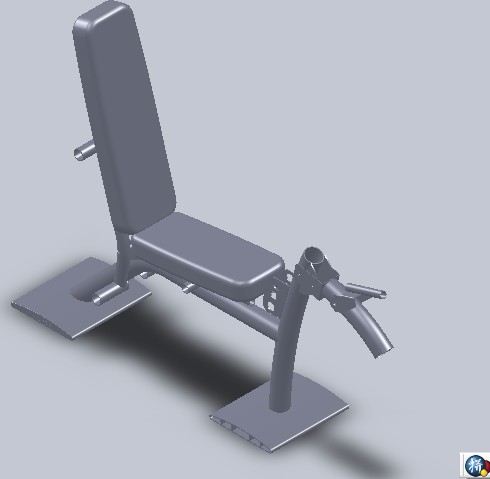

哪位大侠能告诉我,怎样才能控制装配体在上色和无上色模式间切换?我每次打开总是不能控制,拜托了!
