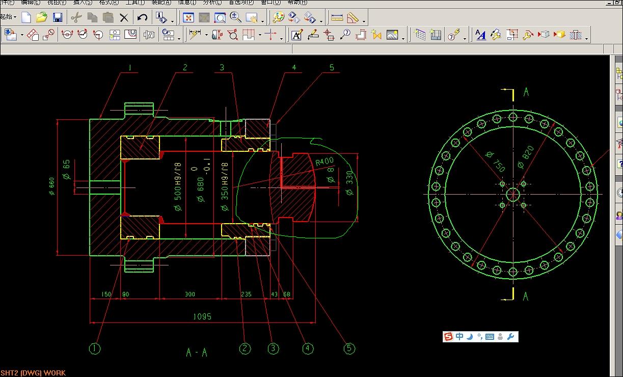

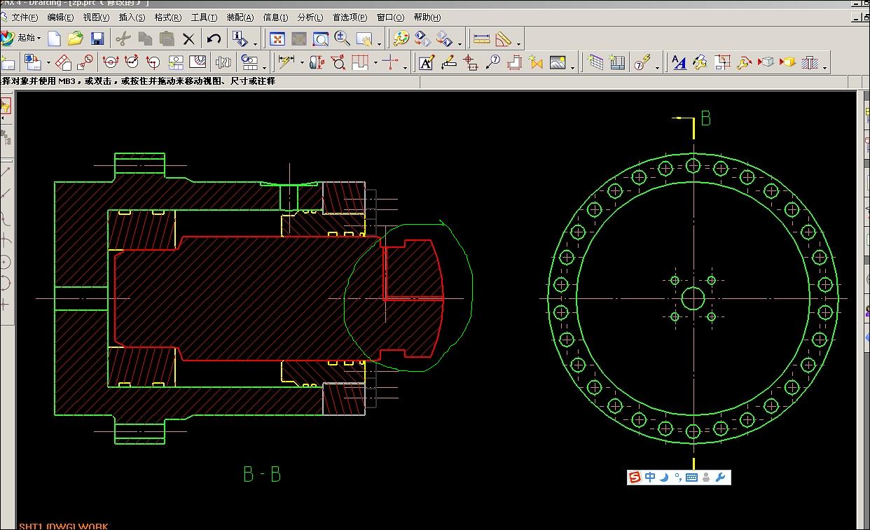

怎样才能把图15中的活塞杆剖视图做成图16的样子?只有局部有剖面线。我用的方法感觉太麻烦,大家有什么好方法多多指教啊。

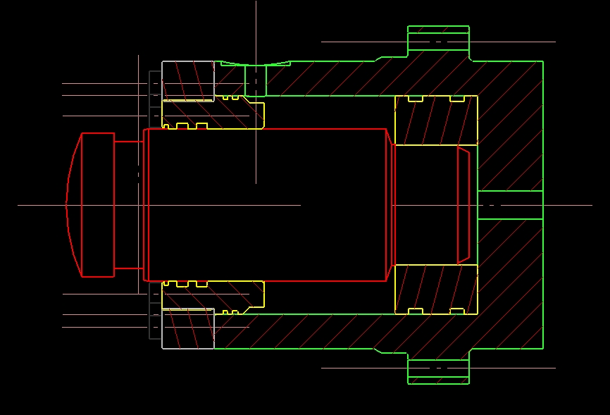

发表于 2009-11-7 20:39:57 | 显示全部楼层 来自: 中国河北沧州
将活塞杆设置为“非剖切件”再手动局部添加剖面线。

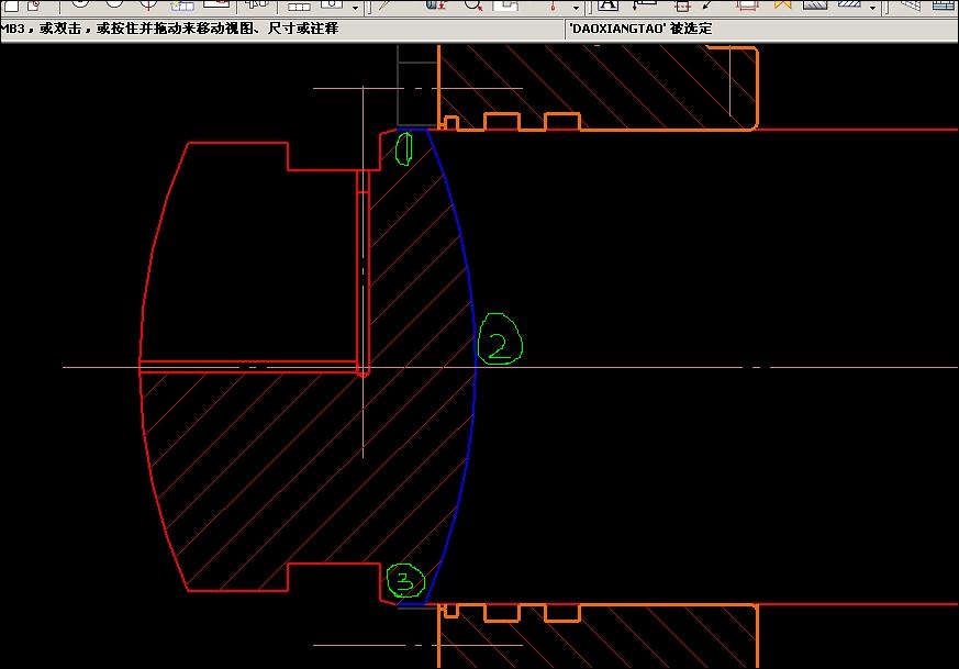

 楼主| 发表于 2009-11-8 18:20:33 | 显示全部楼层 来自: 中国上海
将活塞杆设置为----非剖切件---就是上图所示的效果了,不能体现出杆端得两个润滑油孔了。这样显然不合适。

发表于 2009-11-8 21:27:35 | 显示全部楼层 来自: 中国河北沧州
回复 4# mliu 的帖子
嗯,是那样,那就剖开后隐藏活塞杆的剖面线再局部添加。
 楼主| 发表于 2009-11-8 22:33:49 | 显示全部楼层 来自: 中国上海
这样的话要----展开视图---作三条辅助线,然后再用---剖切线----选边界。
5 ~' c9 |0 T9 ?& @4 T不知道用---编辑---剖面线边界---这个命令可不可以,我是没做出来,不知道大家有什么好方法?
