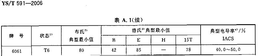

那位大侠能提供,铝6061-T6的硬度啊!非常感谢啊!

HBW 95以上

60-90HB,供参考
发表于 2009-11-6 16:55:16 | 显示全部楼层 来自: 中国广东清远
抗拉强度大于265Mpa,屈服强度大于245Mpa,比6063T5状态的高
发表于 2009-11-8 09:59:39 | 显示全部楼层 来自: 中国江苏无锡
6061-T6  HB :  95

非常感谢,那就应该HB95吧,在材料手册上没有查到啊!
发表于 2009-11-8 20:29:45 | 显示全部楼层 来自: 中国陕西咸阳
6061-T6的硬度要求是HB95, 约相当于HW15.

6061-T6 叫航空硬铝,轻,强度高,生产成本高,所以贵.是6061航空铝合金的T6 硬化处理缩写,具有良好的可成型性、可焊接性、可机加工性和,同时具有中等强度,在退火后仍能维持较好的操作性. 典型用途 航空固定装置,卡车,塔式建筑,船,管道及其他需要有强度、可焊性和抗腐蚀性能的建筑上的应用的领域。 化学成分范围 0.4-0.8Si, 0.70Femax, 0.15-0.40Cu, 0.15Mnmax,0.80-1.20Mg, 0.04-0.35Cr, 0.25Znmax, 0.15Timax, 其他每种成分最高含量0.05,其他成分最大总含量0.15,余量为Al
& h! M) Y2 {6 p6 \2 q, s; `7 c- ^9 D2 a9 a8 j' T' {+ p
- J3 \2 u6 w! d1 M& ?
一般硬度:HBS95~120。也可以参考下图标准规定:
