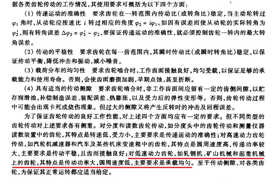

[求助] 低速重载的齿轮,齿面以什么为主要指标?(国家题库中的题目)
发表于 2009-11-6 09:39:19 | 显示全部楼层 |阅读模式 来自: 中国江苏扬州
公司内部招收质量检验员,请了劳动局的人出题。
! U4 h7 k8 Q0 b* U! H考试已经结束了,其中的这条题目请教了几个人,却没有找到可信的答案。. y  j/ e3 S2 e
, E2 ~1 c/ J9 \4 s4 S5 ^  N
在这里,向三维网网友请教。
4 O" y* A# @9 Z6 }" d% t4 n: L要求说出答案的根据。
3 Y. ]- r0 J2 ]# ?  v: m/ v) ~; ?+ R+ y6 r; T: q5 P& t, U
题目:(填空题): e& X) C2 z+ G+ C, S$ G# q% K0 o
. g: s/ G: h( u# f# R
低速重载的齿轮,齿面以(        )为主要指标。
, c* f/ ^; y; G6 F/ `" v4 ^7 L: B& h

低速重载的齿轮,以( 弯曲强度   )为主要指标。请看看《机械零件设计与原理》。

) p) d. B; q( k' p& b* O- B  M困惑的是,这条题目与质量检验有何关系。

“齿面”——两个重要的字竟然没有写。
& R; t/ f- m6 c& ^8 @2 Q/ c( m' y
  C' o* e, u" V  |题目已重新编辑,感谢各位网友。

硬度 :lol: :lol: :lol: :lol: :lol: :lol:
发表于 2009-11-9 07:55:04 | 显示全部楼层 来自: 中国福建厦门
接触精度 :)
发表于 2009-11-11 00:07:33 | 显示全部楼层 来自: 中国江苏南京
是 硬度7 r% C1 h: l5 ?2 a; g0 {& W
齿面有硬度要求的
( m9 T8 P" _) t% Z* z# l$ p齿面硬度与弯曲强度有对应关系 硬度高 弯曲极限高1 P! \% x- D* i+ p
可参看机械设计手册貌似第三卷
4 c6 t7 w; g8 n2 g* v4 M, [3 V6 m8 j7 B
. O2 f) L% U9 a' k: [, t$ e- {[ 本帖最后由 skyfishdl 于 2009-11-11 00:28 编辑 ]
发表于 2009-11-11 08:09:14 | 显示全部楼层 来自: 中国河南洛阳
齿面热处理,包括齿根,要达到一定的硬度和一定深度的硬化层。$ l- W, n) u- V. e( }& D2 a
当然材质的冶炼质量要好。纯度要高。2 y6 d: g1 ]8 a
表面要以细针状马氏体。
hero2006 + 3 技术讨论
发表于 2009-11-14 00:09:10 | 显示全部楼层 来自: 中国江苏
低速重载的齿轮,齿面以(载荷分布的均匀性)为主要指标。
hero2006 + 3 技术讨论
 楼主| 发表于 2009-11-15 16:27:33 | 显示全部楼层 来自: 中国江苏扬州
原来如此,感谢“zhanghuihbh ”
