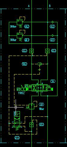

控制变幅缸,其中比例伺服阀与液压缸的旋转编码器(反馈角度)组成闭环控制。由于下降过程是超越负载,进口压力补偿会有失速问题,出口压力补偿会好些,但是现在是闭环控制,不知道能不能解决下降失速的问题,没有用平衡阀,考虑跟伺服阀组合会有响应方面的影响。4 T9 A! }( G# B6 V; q6 ]

 楼主| 发表于 2009-11-10 11:01:19 | 显示全部楼层 来自: 中国辽宁沈阳
设置压力补偿器有助于提高分别率,我的系统是六轴联动,上面的图只是其中一组,加压力补偿器同时防止负载的相互干扰。另外单出杆油缸(面积比假设1.6)建议采用相同流量比的阀芯。

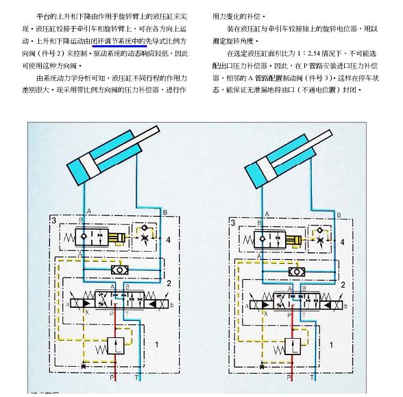

1.楼主图比例阀(好象不带先导减压)是先导油内控的。那么,由于加了补偿器,先导压力是随负载的变化而变的。如此,会不会影响控制精度?(因为闭环系统一般是配恒压源的,如果不加补偿,先导压力基本是稳定的)。0 v0 z8 K" N+ l' a5 q
2.我在力士乐教程中也看到,加压力补偿,会提高控制分辨率。但一直没稿懂。楼主能否提示一下,是如何提高分辨率的?
. c" H( L, h$ t- _3.贴图是从力士乐教程上截下来的。; Z  v. |: [7 k# B: O9 g" m3 ^
上面的文字提到了这是闭环调节系统(也提到了动态响应低的问题)。; w9 }: C+ j! W. `$ v
但,该系统是同步调节?还是速度调节?前者可能性大些?
0 |, g, |0 h6 o只是想交流一下。9 T; C6 A- r' M0 j+ f

 楼主| 发表于 2009-11-10 11:46:31 | 显示全部楼层 来自: 中国辽宁沈阳
缩回过程:5 t# n% e" x& @5 _
(P-△P)A>4△P*2A9 h. X4 m4 j7 M' y. b
P>9△P: {9 i8 w+ X6 _
如果△P取3.5MPa,则P>31.5MPa
 楼主| 发表于 2009-11-10 11:54:11 | 显示全部楼层 来自: 中国辽宁沈阳

 楼主| 发表于 2009-11-10 12:08:32 | 显示全部楼层 来自: 中国辽宁沈阳
楼上说的负载变化对先导控制的影响有道理,这个建议提的好,我还得注意一下其它轴是否有这个问题,本来想用外控油的,加X油管觉得管子多不方便(阀组集成在油缸上),偷懒给省了。
