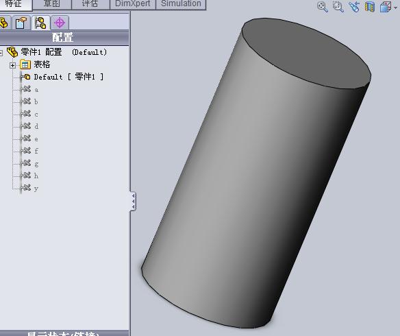

从同学竭力推荐SolidWorks以来,一直在学,在工作中也发现这软件比其它软件有强大之处。前些时间在三维网学到了配置,系列零件的生成,就是先做成表 Excel ,然后生成一系列的零件。现在有一个问题,我举例说明下,一个圆柱。直径D,高度H9 i! g: e- r; D& A- L
配置:A:    D=100,H=200
( _& a, k2 P* ^) i+ d  X, h配置:B:    D=200,H=400
  p& c$ u# Y) F3 e9 h7 X....." ^7 n3 \2 `4 \2 G
配置:Y:  D=4500,H=5000% I* c* q; z% U) n; z
设计好零件,也生成配置。, _: ~& `  R& B$ m

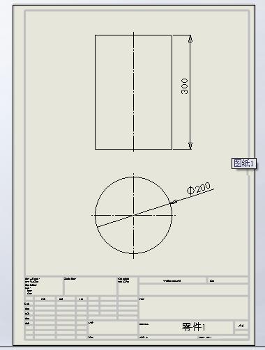

现在用配置A,生成一个工程图A,视图排好后,选好比例,标注好尺寸,保存。
+ K* [# s( L6 W& C; d发现一个问题,就是当我先用配置Y时,工程图里,视图图型太大,超出了图框,如果你调好一个大的零件工程图,用上面的方法在从大生成小零件里,视图图型太小,又和图框比例不协调。& D& _% X2 `% \8 C  `* N3 i" D
可不可以选不同配置时,原来的工程图里图型不发生变化(和原来调整好的一样),配置变化,只是尺寸数字发生变化,这样每生成一个零件,就不用调整工程图了,这样就加快出图的效率了,不知道能否实现,请高手们指点,我这谢谢了。- q  N4 {/ b$ b7 y  @

工程图里使用表格
, e5 P$ U* }# D* C; `9 u* E. x9 q一张图就OK了,前提是别太复杂。
 楼主| 发表于 2009-11-6 10:41:53 | 显示全部楼层 来自: 中国浙江温州
表格?不行吧,如果以后增加,还不是一样吗,要在工程图里做调整!
发表于 2009-11-6 11:28:11 | 显示全部楼层 来自: 美国
工程图都是直接使用表格了: Q& t/ D; I$ H; @: H9 v
如果要做零件庫则不一样,但零件库可以不用工程图。
