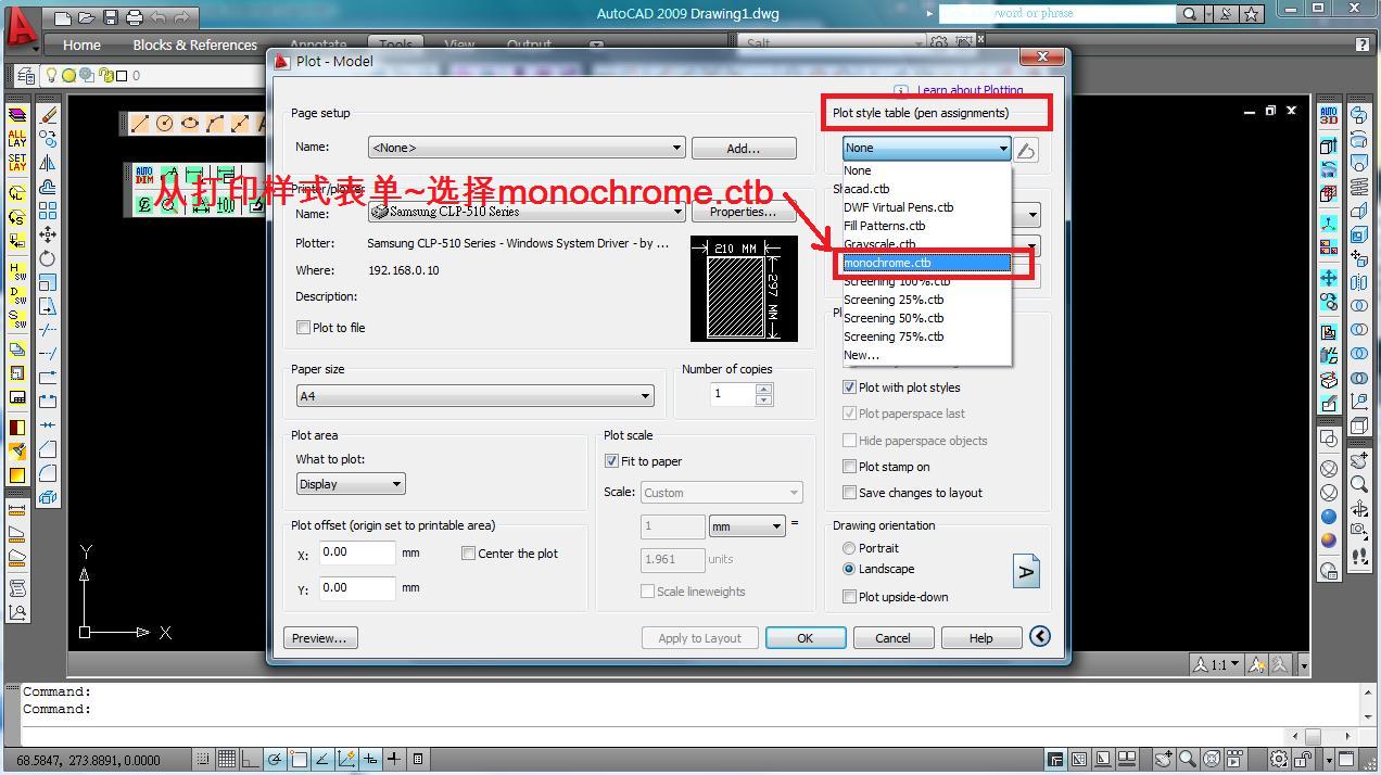

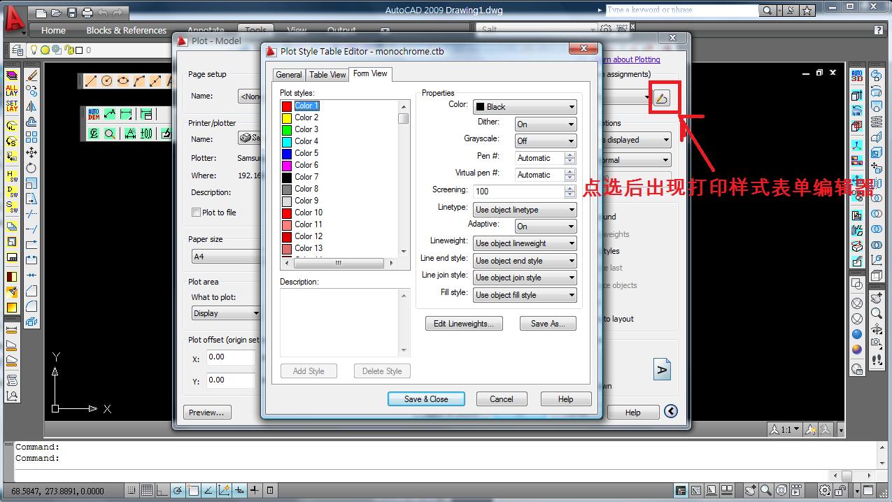

, B$ d$ r+ O" L5 m% d从打印的菜单里面,您可以去设置……(如下图)
; Z9 J0 G! J  h; v' d6 m+ n8 ?  G: A

您也可以从『打印样式编辑器』设置打印的线宽。4 }8 B% h) A0 X, T

打印设置时,将"打印样式表"设为"monochrome",就可以了。

打印历史表选择monochrome。ctb
