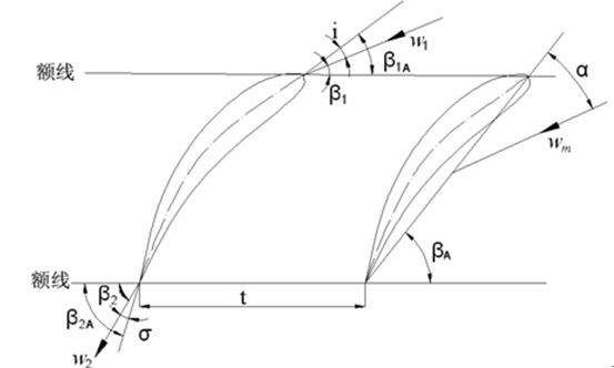

我看到有这个问题,然后不能回复了,我就把它重新拿出来了,下面是我的理解,有不对的地方请指教!
9 C8 w  W$ I/ y9 A! z
# ?) F7 j0 H1 Jt——栅距,即叶栅中二相邻叶型之间的距离。
* V9 S; Y. U: WβA——叶型安装角,即叶型弦线与圆周方向(即额线方向)之间夹角。
$ M: i7 C0 S* }/ N4 Mβ1A——进口几何角,即叶型前缘中线切线与额线的夹角。
6 v( D: C$ K- g) Eβ2A出口几何角,即叶型后缘中线切线与额线的夹角。" L, y# B; |$ J2 f5 s% u
β1——进口相对速度气流角,进口相对速度w1与额线的夹角。+ L  ~  k% U7 P/ ?) t9 s1 ~1 C- \$ T
β2——出口相对速度气流角,出口相对速度w2与额线的夹角。
, V& S2 d# }& i; ^: ]2 k  qβ i——气流进口冲角,叶型中线在前缘点的切线与进口处来流相对速度w1的夹角。
. J& ~- U4 e+ p- Y. j2 H: O$ [δ——气流出口落后角,叶型中线在后缘点的切线与出口处气流相对速度w2的夹角。
# W1 |/ ~- O8 E: k
α——攻角,叶型的弦线与来流的平均相对速度wm的夹角。: U6 D! a; Z3 H1 C7 y( K/ F/ M
5 A, M# a( C: _6 R1 e
风机的流动角就是指的气流角(包括进口相对速度气流角和出口相对速度气流角),不仅与叶片有关,而且与气流有关。$ r, h+ I! u) r& v% k7 ?
叶片的出口角指的是叶片出口的几何角,仅与叶片有关,与气流无关。1 h* O  J/ c) N  H" U1 y
