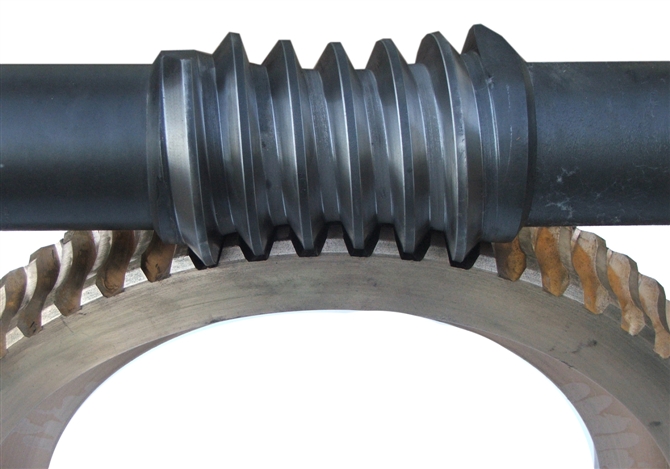

回复 14# zy3692976 的帖子
这个图分明是涡轮蜗杆(worm)机构嘛,怎么又成Pulley了?你一定搞乱了
