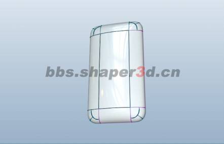

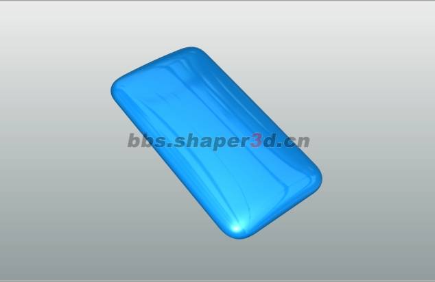

大家都知道经典的苹果手机外壳(背面)有一个蛋壳面,是A极曲面,如果用SW书如何做出来的呢?请高人出山讲座啊。。6 D2 g$ D/ B2 s: Z- P- r2 s2 Y
$ ^& s( D4 a" b
* o0 N/ ^! P+ A" w  m0 j. `下面的图片是用ALIAS做出来的。供参考。

 楼主| 发表于 2009-11-6 18:07:21 | 显示全部楼层 来自: 中国广东深圳
当然最好能做出图片上的效果。8 q6 d1 `' N  a' \) v
比较重要是建模思路和过程。

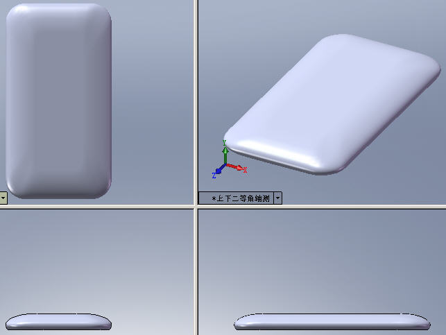

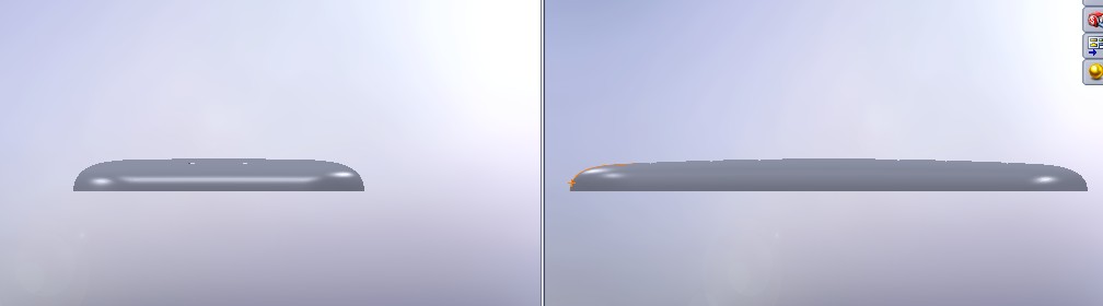

发表于 2009-11-6 20:53:25 | 显示全部楼层 来自: 中国河南洛阳
好像用扫描的方法就能实现,下来试试看。
 楼主| 发表于 2009-11-7 10:20:13 | 显示全部楼层 来自: 中国广东深圳
lystar童鞋。。。。扫描貌似不行。
发表于 2009-11-7 14:17:05 | 显示全部楼层 来自: 中国河南洛阳
原帖由 roses8 于 2009-11-7 10:20 发表 http://www.3dportal.cn/discuz/images/common/back.gif) B0 a8 B* q% f+ I3 R. O2 @$ A0 o6 r
lystar童鞋。。。。扫描貌似不行。

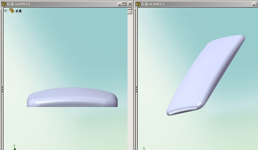

! P& g0 P# p6 m) i
貌似可以扫出来的样子,冒充一个,用一个扫描特征做的。
发表于 2009-11-7 22:51:36 | 显示全部楼层 来自: 中国湖北鄂州
用扫描做的,是要这个意思吗?

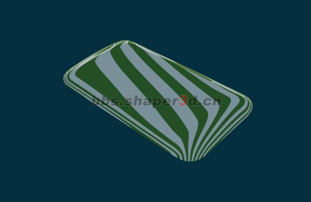

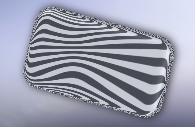

 楼主| 发表于 2009-11-13 18:29:41 | 显示全部楼层 来自: 中国广东深圳
楼上做完图的;两位同学,你们能打开斑马图看看效果么?, m2 g. A' e. P- \8 v
: c& U8 w3 |8 p# Y
其实光看反光就知道不是A级曲面了。。。

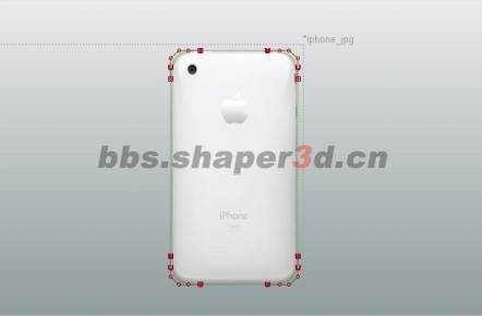

发表于 2009-11-13 18:42:44 | 显示全部楼层 来自: 中国北京
那条线不是用样条曲线话的啊,应该是有方程式来画出来的,就像齿轮渐开线一样
发表于 2009-11-13 22:18:27 | 显示全部楼层 来自: 中国浙江杭州
怎么能看出来是不是Class-A曲面?
$ o1 |- B# h# A3 T  d5 {6 k/ B$ F什么样的斑马线代表Class-A

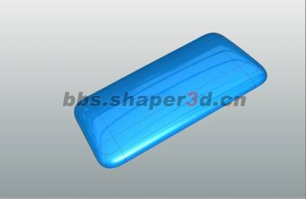

发表于 2009-11-13 23:05:49 | 显示全部楼层 来自: 中国浙江湖州
我也来帖个
