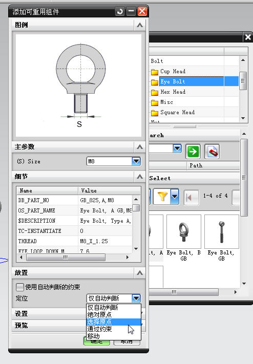

不知道有没有哪位朋友也遇到同样的问题?% m0 t* ^1 z) V; ?- v+ k$ V
4 `2 N, X3 _/ S0 P# Y就是我在使用中国国标标准件库调螺钉时,调出来的螺钉总是不在我选择的位置,都在默认的原点,0 x+ Z; [* G0 i! f" W2 v* U: p. m! C2 R4 m
调出来的螺钉是分开的,外面有一个圈在我选择的位置+ l5 M/ y7 m1 B( ~* y5 @% [. N" W1 _2 P

这个位置肯定能够控制,在位置判断的下拉菜单中有好几个选项
