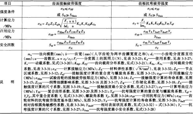

齿根弯曲应力大小与材料有没有关系
: B' Z8 |& b# K8 I" n, n- Z. `& c) f% \# T/ {
* ]. [: B: x% A: c: ~, |
各位好,我做开式齿轮的时候碰到一个问题。我发现不管什么材料的齿根弯曲应力在机械手册里面分得很含糊。比如说40Cr和42CrMo都是调质的话所查图表的弯曲应力是一样的,可是我觉得不同材料总是应该有分别的呀,不然为什么选这个不选那个呢。那弯曲强度的高低与材料有没有关系,请指正。

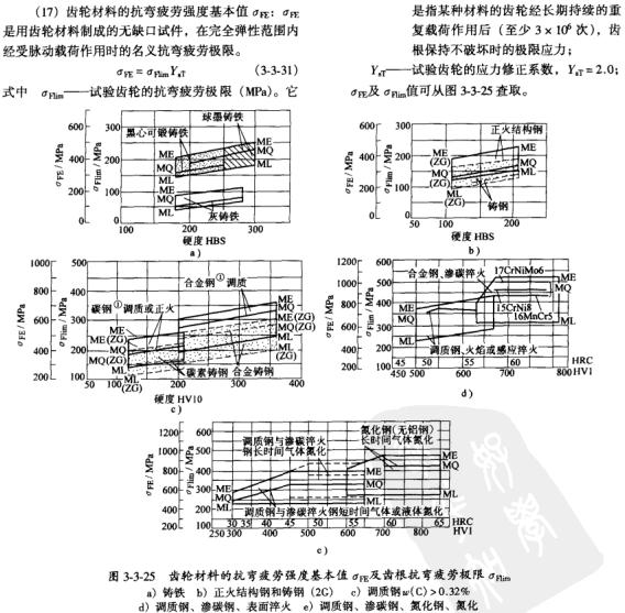

齿根弯曲强度大小与所用材料有关系。但却是与材料的大类有关,即调质钢、渗碳钢、氮化钢、及铸钢和铸铁等。
$ E; h+ d0 F5 u4 W8 a5 I当所用材料大类及其热处理有较大区别时,其弯曲强度也就不一样了。
3 P7 B8 a1 R6 D/ z6 m' C. V5 S4 S        而你所举例的40Cr和42CrMo这两种材料,都属于调质钢的同一大类。所以,按资料所查图表以及后期的计算就基本没什么区别了。; U: m. c# O) A* Q
        但若所属不同大类,比如,调质钢42CrMo与铸钢ZG35CrMo,或灰铸铁HT250比较,那就明显的不一样了。3 J9 h) O/ {8 T  Q
        这主要是因为不同大类材料的弯曲强度寿命系数和相对应力集中系数等相关系数有较大差异所致。  `3 z: x) F; F1 p, b  F
        所以,在进行齿轮设计的材料选择时,要特别注意材料的所属大类以及相关热处理等重要工艺事项的选择和制定。" t% m. E- _# a7 o$ v
        具体依据,请参考查阅机械设计手册中,齿轮设计计算和材料选择相关部分的图表和计算公式。) J& J3 X8 T8 h. B7 ^; v, Y
# J7 l3 z, @5 E6 c; d    补充:从楼主的表述看,其文中所说的“齿根弯曲应力”,我理解并非是楼主实际想要问的,而真正想要问的应该是在相同受力状态下,反应齿根弯曲强度的齿根弯曲极限应力许用应力是否与所用材料相关

7 u' V" ^4 |4 w! H  n+ u    严格来说,齿根弯曲应力是受外来载荷而产生的,反映的是齿根所受的外力,这与材料及其热处理无关。但是,反映齿根承受外力能力的指标——齿根弯曲极限应力许用应力却是与所用材料相关的。
" ^5 r; g/ L! U8 V( ?+ j$ s9 B# ~' t9 K& ]$ K. ]2 D. b/ S8 R
    我上面的观点表述也是基于或针对这种理解而言的。故此,说的是齿根弯曲强度,而不是齿根弯曲应力
