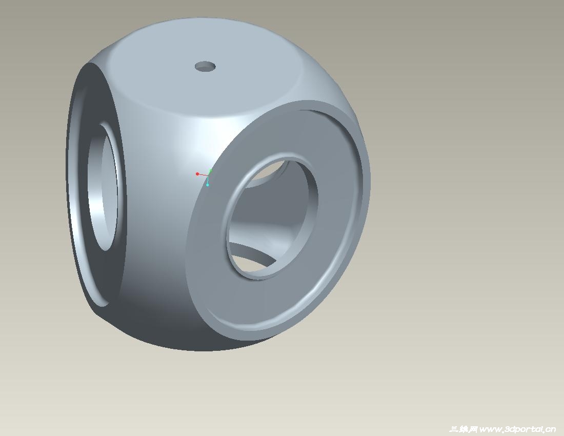

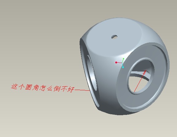

我的这个件有三个圆角为什么有一个圆角倒角倒不好,那位高手帮我看看

 楼主| 发表于 2009-11-7 14:15:58 | 显示全部楼层 来自: 中国江苏南通
不是外面,是里面的圆满角
发表于 2009-11-7 15:02:16 | 显示全部楼层 来自: 中国山东泰安
R220太大,用过渡试一下
 楼主| 发表于 2009-11-7 17:20:24 | 显示全部楼层 来自: 中国江苏南通
不大,我有两个角能做好,不知怎么有一个角做不好
发表于 2009-11-7 17:49:49 | 显示全部楼层 来自: 澳大利亚
倒角到不好,多数情况下是半径选的不合适。。。。
发表于 2009-11-8 00:23:49 | 显示全部楼层 来自: 中国江苏苏州
楼上正解,你可用尝试用骨架法去倒角,不要用圆球倒角.

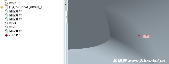

发表于 2010-5-30 11:06:26 | 显示全部楼层 来自: 中国湖北咸宁
不知道LZ说的是不是这里,我可以倒出来,R220。

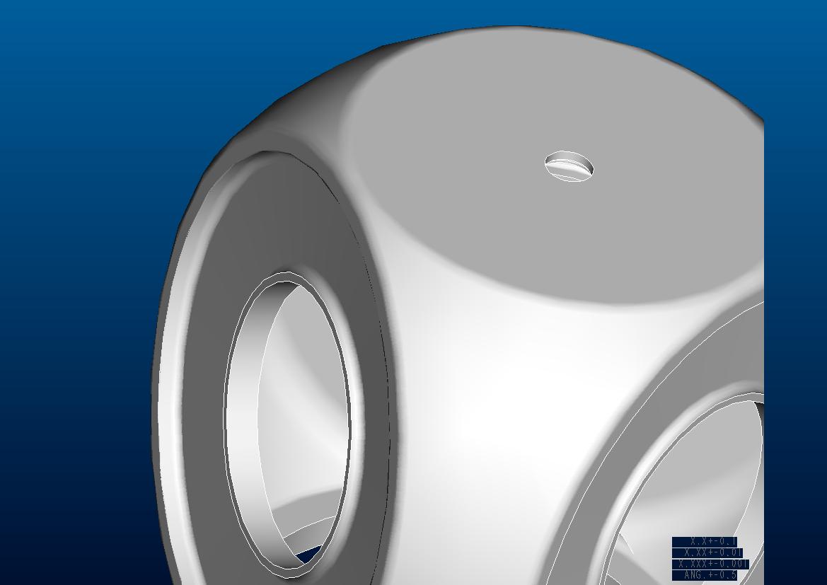

发表于 2010-6-1 08:39:46 | 显示全部楼层 来自: 中国上海
我做了一个,不知道是不是楼主要的效果
aa.prt.rar
