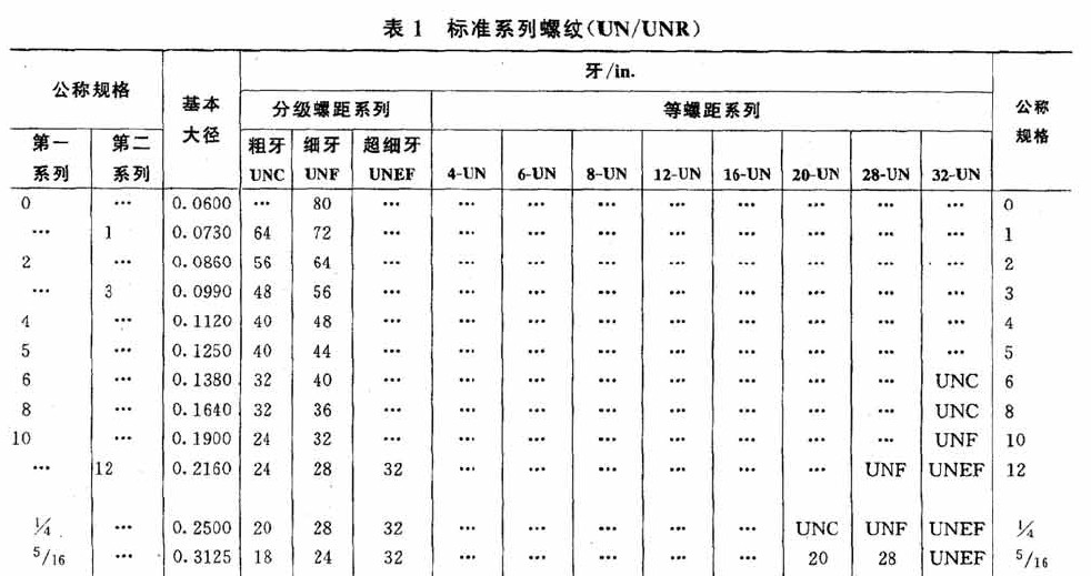

我现在使用0.112-40UNC的美制螺纹,其外螺纹大径约为2.8mm,不知用分数形式表示为什么?, d) H4 c8 I1 l0 U4 \$ J7 M7 b
1 j" o- q2 U4 z1 E( X3 x/ k/ }% e
比如说0.125英寸,可以表示为1/8英寸。
* K, `  H" c# ^9 x$ A' V相信行家了解我所说的意思了吧。" j! z+ n! L9 R. ^9 D8 Y; o
1 N/ H5 a( H( {9 _7 b2 m望指点迷津。

美制统一螺纹的代号中,当螺纹外径小于1/4in时,公称规格不用螺纹大径,而用“代号”表示,如图。
2 q: @$ S6 i) u' H& y/ ?# T/ v) {7 P5 c) A' L$ G, w- X# w2 Z# h$ Z
“0.112-40UNC”的代号为“4-40UNC”。
2 `0 N* _* B& j2 l9 L/ U
