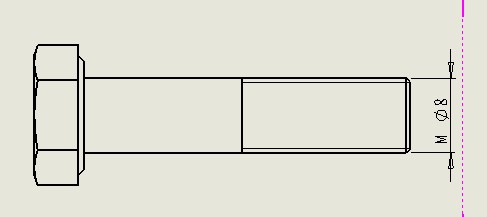

1.在SW2010中,工程图的外螺纹无法标注。你们可以试试,默认有“φ”,怎么也去不掉,删除后系统会自动添加,尤其对于添加装饰线的特征。

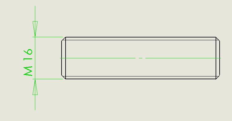

sw2010工程图标注的一个改进
关于楼主第一个问题,我觉得不是问题,而是它的一个改进。如下图:当标注时,选取圆柱体底面标注时,就可以取消直径符号,并加上螺纹标号。当选取圆柱体两个垂直投影线标注时,是无论如何也去除不了直径标记的,也就是楼主的第一个问题产生了。

发表于 2009-11-7 08:59:26 | 显示全部楼层 来自: 中国四川德阳
按楼上的方法可以解决螺纹标注。+ V8 t8 E: l9 j( n4 S" d

 楼主| 发表于 2009-11-7 09:36:08 | 显示全部楼层 来自: 中国河南新乡
你们说的天花乱坠,可是把你们改好的图纸保存后,打开再看看,直径符号又自动加上了,还是去不掉!
! W" z+ S: n* GMΦ12,你们的螺纹这样标注吗?
5 l) }& \/ w1 N' n* p7 Q1 I6 Y
- `! ]7 j% B# k5 H[ 本帖最后由 ga7zm 于 2009-11-7 09:37 编辑 ]

 楼主| 发表于 2009-11-7 11:52:28 | 显示全部楼层 来自: 中国河南新乡
现在说明这个问题的测试结果。2 k  _5 h6 o2 M) C( f' R: `( F
SW2010的确对螺纹装饰线做了改进,但是不知对错,大家讨论。
% p& f, M* L' Q5 z% C1 z. h# P7 g+ f在装饰线处增加了各种螺纹标准,你可以选择,但是对于出工程图用处并不大,尤其对于小直径螺纹,为了出图方便,需要把螺纹细实线与粗实线距离拉大,严格按标准会导致线条重叠。: M  u( P. F/ m; h6 M
对于工程图的螺纹标注,看来SW是故意不让你人工标注的,否则就是一个新BUG。
# X8 n8 V5 }& L# v, S- P6 k采用SW的模型项目自动插入螺纹标注不存在任何问题,有时可能第一次会标注Φ,但是也可以更改,并且存盘以后重新打开也不会加上Φ。
7 Z- t0 A( A- z9 w对于手工添加的螺纹标注,SW仅支持对底径(细实线)的标注,对于外螺纹外径的标注是做不到的,如果你有很多处,好不容易改好存盘,下次打开全部都变成了MΦ,你还重新一个个修改吗?

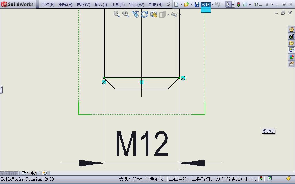

 楼主| 发表于 2009-11-7 12:01:16 | 显示全部楼层 来自: 中国河南新乡
目前解决办法: 1.用SW的模型项目自动标注,老实说它的标注还是有些乱,不很喜欢用。 2.如果非要手工标注,很好办,手工在端面画一条线,直接标注尺寸后再加上M,这样存盘打开也不会变(有些取巧)。
