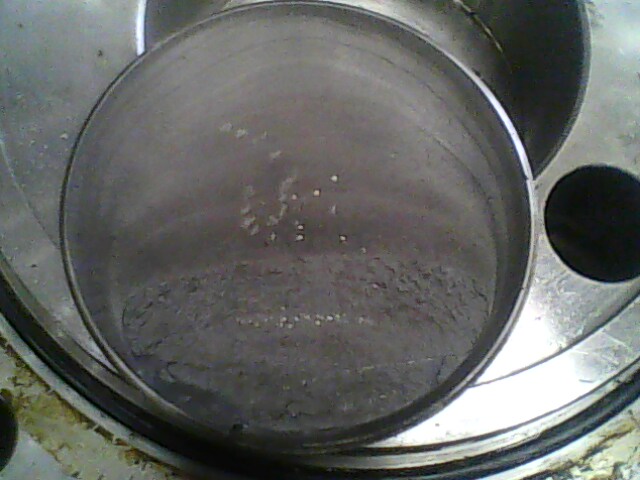

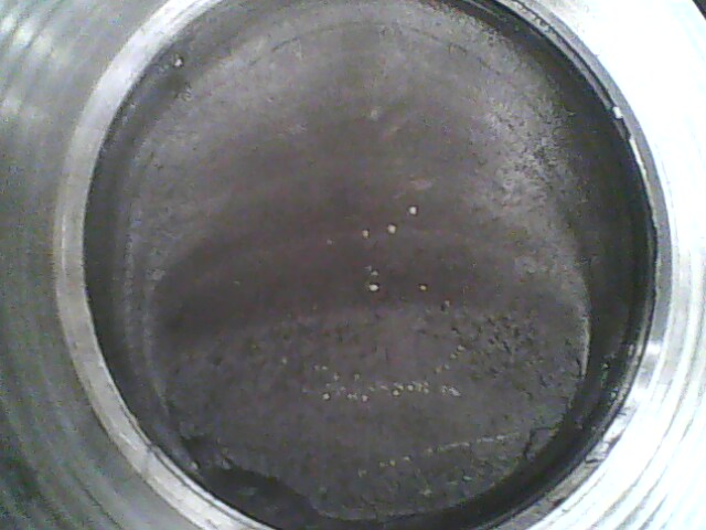

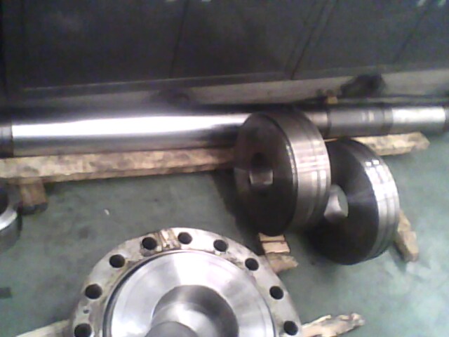

注塑机注射油缸活塞杆在固定螺母处断了,是双缸的,同步推动射胶螺杆的,单边的断了。不知是啥原因?断面见附件。请大家讨论下。
 楼主| 发表于 2009-11-6 17:49:34 | 显示全部楼层 来自: 中国安徽合肥
系统压力最大140BAR,实际工作中最大时表压120公斤左右。

从断裂部位看,应该是应力集中造成的。建议适当加大过渡圆弧,以减小应力集中。
发表于 2009-11-6 20:09:58 | 显示全部楼层 来自: 中国河北唐山
同步引起的活塞杆交变载荷,疲劳断裂。

先把活塞杆做晶象分析,如果材料没有问题就从机构上查一下原因。因为你说的机器不熟悉。所以只能给这点意见了。

活塞杆有潜在的质量缺陷!很有可能是锻造过程中就有缺陷,这是肯定的,$ M8 t1 V# q0 t, d# N6 z$ ~; m
根据断面情况,肯定是缺陷造成的,有一次,斗山挖机150,小臂油缸,是因为过载造成断裂,
发表于 2009-11-8 14:28:39 | 显示全部楼层 来自: 中国河南新乡
图片看得不太清楚,你查一下疲劳断裂的特征,再比较一下你的实际断口。- p0 x7 Q9 l- X' N( n
一般是疲劳断裂的可能性较大。
