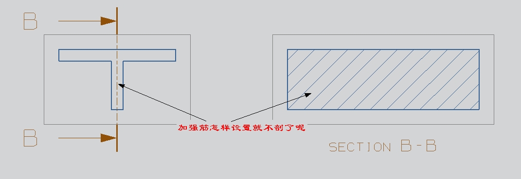

剖视图中加强筋的剖切问题

改变剖切位置或者用阶梯剖,局部剖等避开筋。

把剖面线隐藏!

用”扩展“命令,在视图中可改很多,直到称心

图形界限上右击---样式---隐藏线---把隐藏线不可见改成可见,隐藏线线形可以用虚线,相交线就有表示了
- C( H, I/ u2 R3 B5 Z7 ^9 p当然上面所说的可以选择破线位置等都是办法
" J% q9 I+ D7 R' s; v0 b% Q9 m当然简单结构的视图不一定要做剖视的,可以选择其他视图表现: k* ?2 x, E! n* q: s8 G
个人意见,仅供参考
