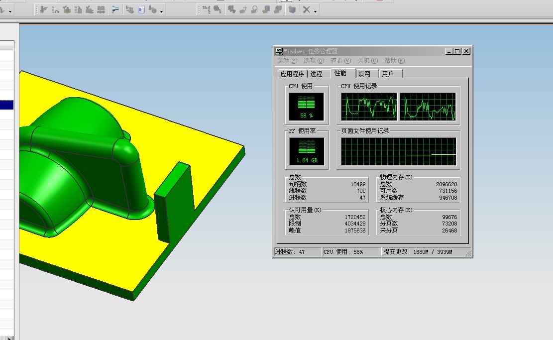

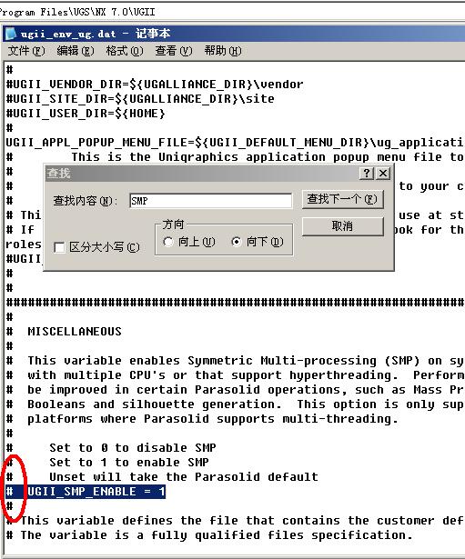

关键是有没有开多核。。。。7 i9 ~' N* \" J$ y6 O) P3 b
有没有删#号。。。7 g  {% s) Z6 z

发表于 2009-11-7 23:44:50 | 显示全部楼层 来自: 中国重庆
LS:是删除开,还是不删出开?

发表于 2009-11-8 14:22:25 | 显示全部楼层 来自: 中国浙江宁波
原帖由 pengxy 于 2009-11-7 23:44 发表 http://www.3dportal.cn/discuz/images/common/back.gif
; I& c6 k5 f" o2 c4 ELS:是删除开,还是不删出开?
+ ~4 z  S2 F, T
这个要你自己去44看了。。。

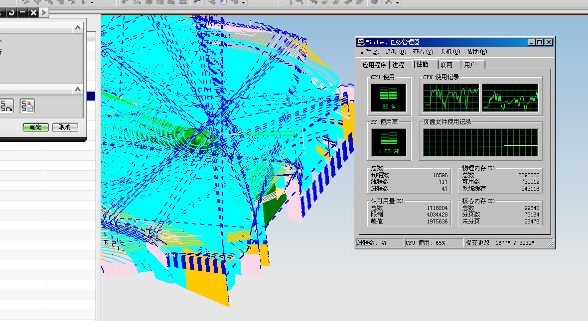

 楼主| 发表于 2009-11-9 23:17:50 | 显示全部楼层 来自: 中国重庆
7楼的说法我试过,我的同事也试过,我们都觉得没什么变化。7 e( |; C( u0 B1 [0 h' h7 K
网上有种说法,这样做对打开显示与反隐藏以及布尔运算速度有所提高,但我没认真研究

发表于 2010-12-26 08:27:40 | 显示全部楼层 来自: 中国山东
7楼的方法就行,把#号删除才行。
