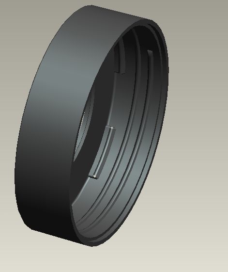

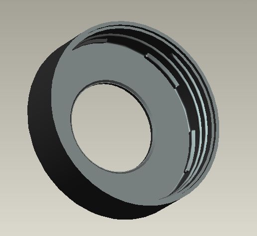

1, 制品结构如图 9 x7 _3 z8 i8 C5 T" F! l7 W; X6 u
2, 制品材质:PP
% O- g5 f4 x4 `. W( H+ f1 W3, 穴数:一模出四穴
. V4 S2 {" g0 L- |- e4, 阐明模具结构,设计要点和注意事项。并提供图片分析说明。
& m, r4 y' E; Z3 W! P5,不允许在制品表面有进胶痕迹% L3 J9 N- |- Q% [" Q
8 e4 h# y: ]1 D" v表现突出,加分鼓励!请注意制品结构特征,有你意想不到的难处!

发表于 2009-11-11 11:24:16 | 显示全部楼层 来自: 美国
结构比较复杂,我觉得浇口开在孔的内侧比较好,里面的螺纹不好成型,主要是里面有六个凸台,这样螺纹就不能采用旋转脱模形式了,可能我所了解的有局限之处,开亮或许有比较好的方案可以解决,请多指教!

 楼主| 发表于 2009-11-11 14:11:52 | 显示全部楼层 来自: 中国广东广州
回复 3# guxing2417 的帖子
制品材质是PP,强脱就可以不复杂。

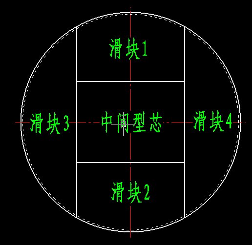

发表于 2009-11-11 14:58:59 | 显示全部楼层 来自: 中国山东潍坊
采用顺序开模方式,第一步中间型芯内缩,由于T型扣的作用带动滑块1和2向内移动,完成第1步抽芯,然后注塑机顶出推动滑块3和4斜顶完成整圈倒扣的脱模。 20091111150035114.jpg

发表于 2009-11-12 20:21:25 | 显示全部楼层 来自: 中国四川广元
可以在6个凸台处设为斜顶,与刮板同时顶出以降低脱模难度和制件变形量。浇口设在孔内侧外45度方向,如果允许设在下端面,模具结构更简单!

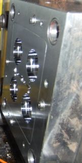

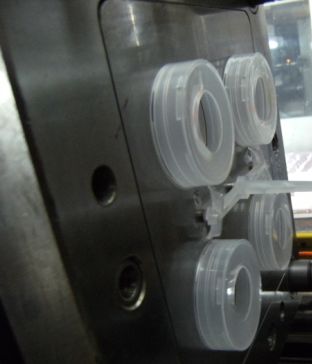

先发几张照片,提高讨论气氛。

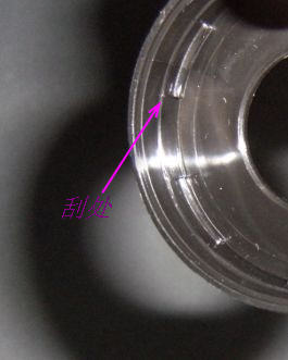

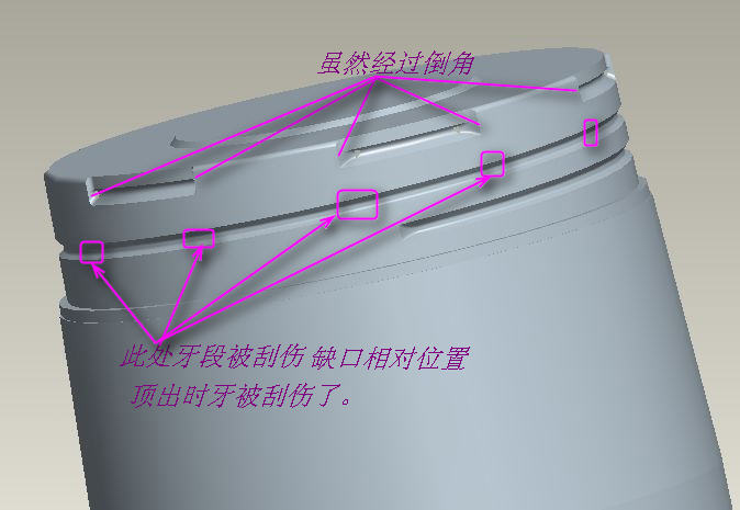

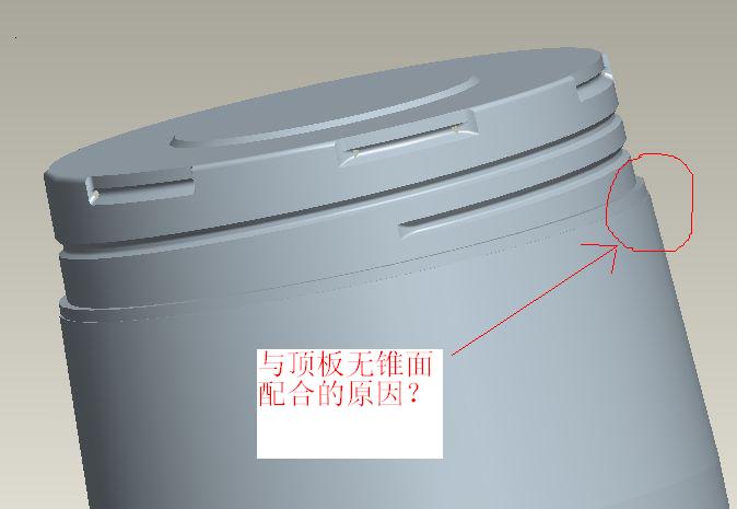

 楼主| 发表于 2009-11-13 18:24:42 | 显示全部楼层 来自: 中国广东广州
试完模不是倒扣脱不了模问题,出现一种情况,导致模具报废了!想知道原因继续讨论,提供芯子成型图片,缩小范围,开拓大伙思维。

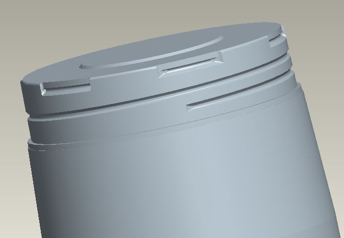

发表于 2009-11-16 10:51:23 | 显示全部楼层 来自: 美国
这样分模不好,容易在瓶盖轴向方向产生毛刺,还有可能塞死芯子,导致传动机构损坏,建议分型面方向应垂直于轴线方向,从瓶盖端面向外延伸。

发表于 2009-11-20 14:04:46 | 显示全部楼层 来自: 中国山东潍坊
记忆当中好像遇到过强脱刮伤的例子,只怪自己太粗心,没关注后续结果。期待开亮斑竹的答案。

 楼主| 发表于 2009-12-12 20:26:58 | 显示全部楼层 来自: 中国广东广州
把内牙改为四个牙头就解决了!
