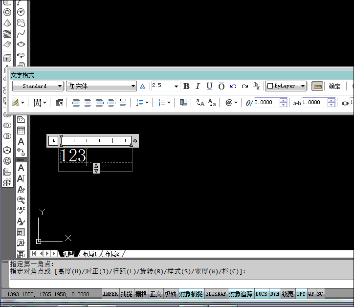

立方米的符号:
3 J1 b6 C9 A9 F6 M用多行文字,
/ J8 F& \+ j. n4 V先在多行文字编辑器中输入3^ (空格),然后选中这三个字符(带后面的空格一起选上),然后选取多行文字的工具栏上的a/b按钮,就可以生成3次方了。

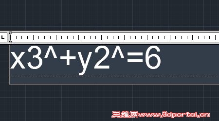

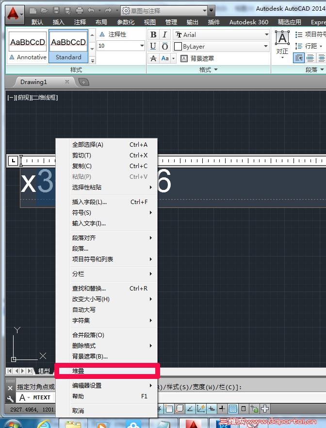

发表于 2013-12-3 20:17:49 | 显示全部楼层 来自: 中国甘肃金昌
直接看图片
1 U: s, e8 V* b' H! a8 [

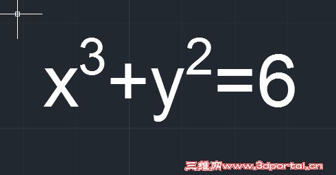

发表于 2013-12-3 20:19:11 | 显示全部楼层 来自: 中国甘肃金昌
堆叠后的效果
