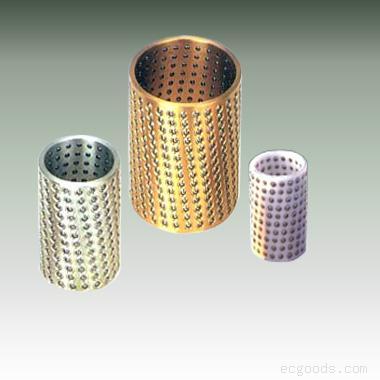

不知道这样的直线轴承铜壁上的圆孔是怎么加工出来的?怎么来定位加工这圆孔啊?好奇问一下
发表于 2009-11-7 11:51:02 | 显示全部楼层 来自: 中国四川成都
怎么来定位加工这圆孔啊% F. I, P2 _5 Y/ I
个人观点可能是数控冲床带有旋转台的

估计是用激光打出来的。

这是滑动轴承,孔是润滑作用的,材料一般为铜基粉末冶金、铁基粉末冶金或巴氏合金。这种孔一般均可铸造成形。若真要加工的话,一般上加工中心且须有第四轴方可。好奇是好事,但在工作中要善于总结。愿你成功!

这是一种称之为密集轴承,主要用于,滚动导套导柱之间,可以承受压力,可以直线运动和转动但速度不高,适合于高负载低速场合。
发表于 2009-11-8 21:58:06 | 显示全部楼层 来自: 中国江苏常州
其固定刚球的的铜套叫保持器,上面的孔一般是钻出来的,和一般精密机床上的滚动体保持器的孔型是一样的。

谢谢各位的热烈讨论。我也是好奇而已,当然也是想多积累一些加工的知识,毕竟我也是搞2设计的,行业加工的 能要一所了解。大家说的,这个轴承的处理方法我还是从中学到很多。
& C, A2 Z4 X* \" c9 I# k* A3 P但现在问题是这个铜制的保持架(至少表面是铜粉),是低碳钢卷制的还是铸造的啊?如果是卷制的,上面的孔要上加工中心,用什么第4轴地位方法制造吗?这样成本不高吗?好像这个 轴承卖得也不贵。请求确认

整体铸造后再钻孔的,手动的万能分度头就可以了

板材。。。冲孔。。。落料。。。滚圆。。。焊接。。。装配。。。猜的

这种直线轴承的孔是让滚珠通过的,这样减少摩擦,既可以直线运动又可以转动。
1 h# k4 K# U, |5 |已广泛应用于冷冲模架、高精度机床
5 i' P. S" |2 r: J) T: I但具体的加工方法应该是用数控车床吧
