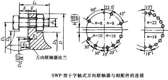

发表于 2009-11-8 11:23:14 | 显示全部楼层 来自: 中国山西太原
万向联轴器的法兰联接,标准规定是普通螺栓联接,见下图:

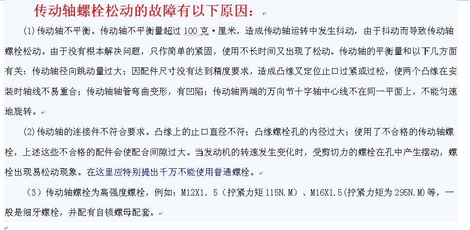

发表于 2009-11-12 11:35:44 | 显示全部楼层 来自: 中国广东中山
国外进口的好象都是铰制的,国内很多用普通螺栓连接! Z* b+ a  w- }+ x
我有次帮客户做了10多套,我看了下他们的原品,人家说进口的好象这个螺栓都是铰制4 C1 Z1 ^3 I6 [: o4 F
我再看下国内北方2个连轴器研究院的图纸,都是普通螺栓.
& a8 N; z6 `- [& \/ ^- p$ @我一问它们各自的寿命,一个说至少4年,一个说差不多1年
# W5 M* x7 h1 }他那个是造纸厂用的.
