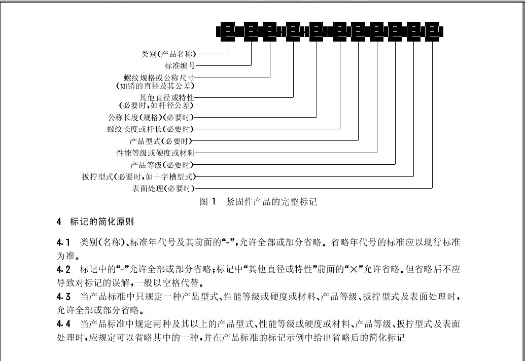

螺栓材料标记有没有个标准?现在有螺栓材料为40Cr,在螺栓头部应如何标?5 u, I6 d* N5 m- Q( A: r

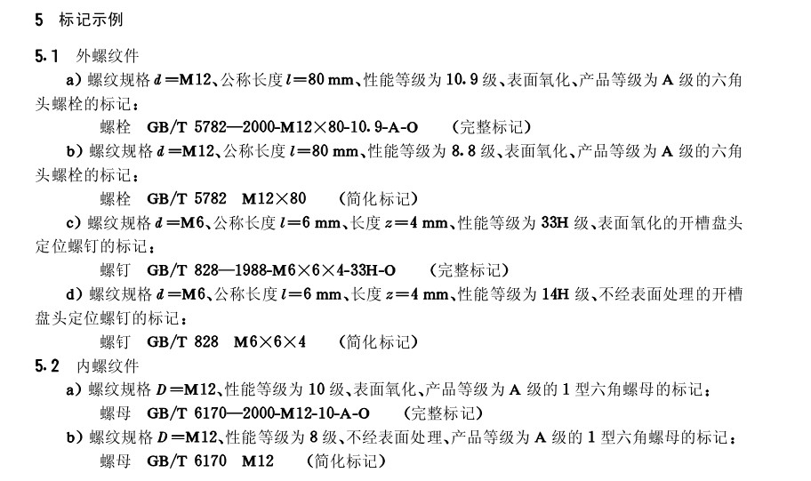

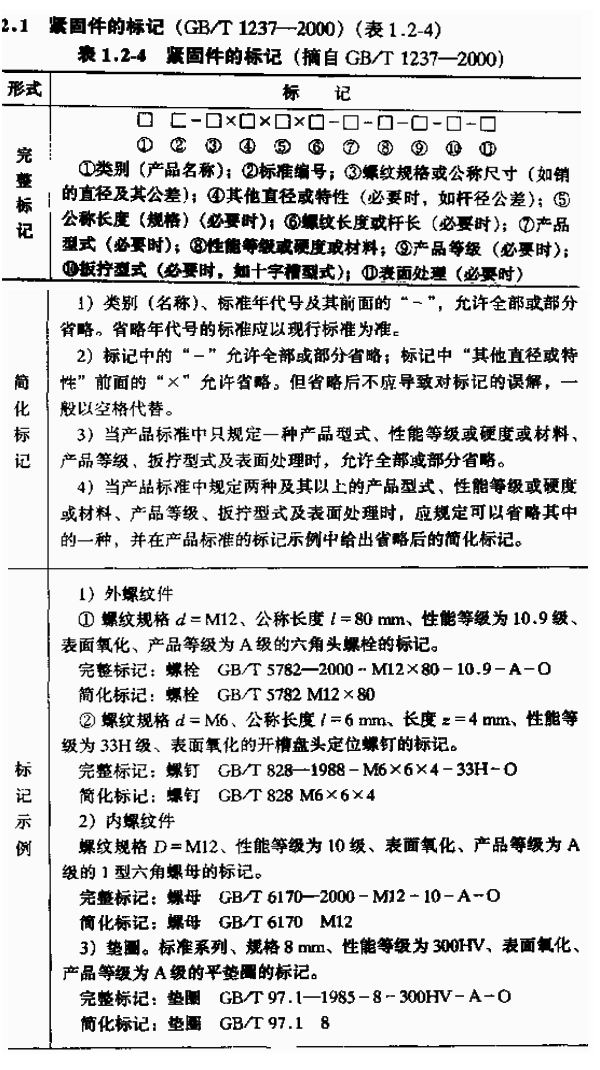

发表于 2009-11-8 10:04:06 | 显示全部楼层 来自: 中国山西太原
螺栓标记有国家标准(GB/T 1237-2000),标记中不但有螺栓规格,还有材料、热处及表面处理等多项指标,请下表的标记规定S:
