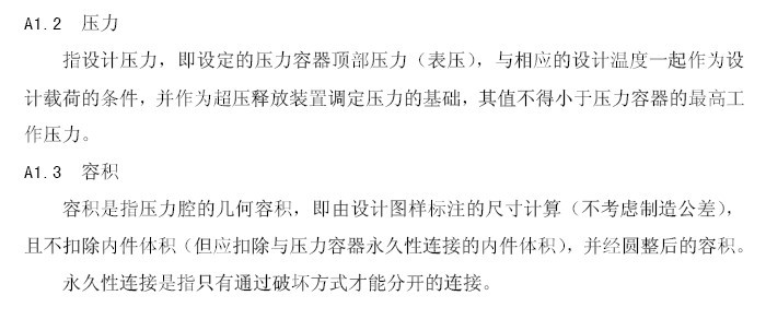

压力容器的容积到底怎么规定的呢?
7 e  Q' x. I2 J2 y* E& d) h4 Z5 a$ K+ m
比如液化石油气储罐,我们通常说的100 m3 的储罐,这个100,到底是指的它的几何容积,还是它的总容积呢?: |; Y- l. j( l# p/ b( O
1 w* ~6 ~5 U2 I* q% a3 M( Z; T; P因为可燃体储罐里,有这样的规定:' H2 \1 o7 X* ~+ w3 G! L" M
7 ^; ^5 S; k) p3 q2 t
固定容积可燃气体储罐的总容积按储罐几何容积(m3)和设计储存压力(绝对压力,105Pa)的乘积计算。

是指根据设计图纸上进行计算并圆整所得到的容积,不考虑制造误差。请参考TSG R0004-2009注1-3

我想知道,这个容积到底是指的几何容积还是  几何容积乘以储存压力后的一个数值?

容积到底是指的几何容积的有效容积。
0 j% `; u+ }5 }/ M+ V0 b4 r1 N2 X% S- K
3 Z5 X0 ]/ O- t" R4 j1 E. T/ J: F
% V% p3 x( j) ?) F- `7 ^  g2楼已经说得很明白了,是几何容积,与储存压力无关。& \1 R) j1 u+ n/ S
见下图A1.3条。
