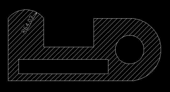

请教CAD高手,如何才能在CAD制图利用CAD工具中快速查询到类似附图零件中阴影的面积?

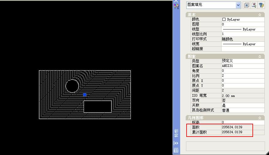

低版本的CAD有点麻烦,可把最外面的图形和中间去除的图形,分别做成面域,再用“修改(菜单)→实体编辑→差集”合并成一个整体,再用“属性”、“查询”、“列表”等命令查询填充区域的面积,或在做成面域后分别查询出各自的面积,再手工减法计算。- s7 E0 Y9 I9 V. @( {$ c
高版本的CAD可直接选择图案填充后,右击选“属性”(或点“修改→特性”),在属性对话框里就可以查询填充区域的面积了,见附图。

回复 3# lqy840905 的帖子
CAD2004没有直接查询图案填充面积的功能,只能按前一种办法查询,CAD2007可以直接查询(CAD2005、2006没用过不知道)。

回复 6# xuezhongfei2002 的帖子
2004版的CAD,AREA命令是不可以查询图案填充面积的(提示对象没有面积),CAD2007可以。

舊版本很少再用了,試試看這招吧,
+ U+ i1 A$ H" o+ X; Z: z6 [1.把填充線去掉,輸入PE,空白鍵,M,空白鍵,框選所有線段,空白鍵,J,空白鍵,空白鍵,空白鍵(這時所有線段因該都變聚合線了)1 r0 W1 W( d) G" _4 V3 [) a! U" T
2.輸入LI,空白鍵,點選最外框,空白鍵(這時視窗會告知你所有資訊,包含,週長和面積),按ESC鍵離開
0 e2 ?. J$ ~) _+ ]# k! g+ o3.輸入LI,空白鍵,點選長方框,空白鍵(這時視窗會告知你所有資訊,包含,週長和面積),按ESC鍵離開) Z# @$ f+ v2 |4 I7 J& W! M2 b
4.輸入LI,空白鍵,點選圓形,空白鍵(這時視窗會告知你所有資訊,包含,週長和面積),按ESC鍵離開
, F/ l9 s7 W0 a& r5.(第二步驟面積 - 第三步驟面積 - 第四步驟面積 = 斜線部分面積
