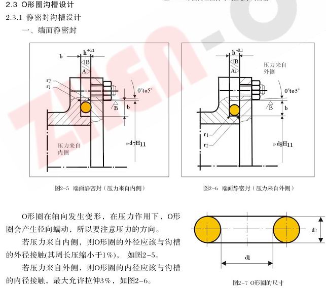

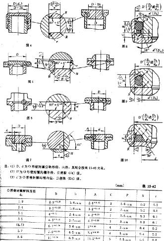

假如知道O形圈的内径和线径,如何算按槽的尺寸呢' W+ F& E, [0 [% M1 I# o* m3 U# X. z
反过来,知道安装槽的尺寸,又怎样算O型圈的规格呢。
发表于 2009-11-7 20:44:20 | 显示全部楼层 来自: 中国天津
O型圈线径通常是要计算截面积与安装槽截面积相匹配的。安装槽深度通常比O型圈线径小,小多少要计算橡胶压缩比。

发表于 2009-11-8 10:39:12 | 显示全部楼层 来自: 中国山西太原
O形密封圈沟槽设计,可按如下方法确定。
asdolmlm + 2 鼓励参与
发表于 2009-11-8 11:05:18 | 显示全部楼层 来自: 中国辽宁沈阳
转:GB1235-76密封圈的沟槽尺寸
asdolmlm + 2 鼓励参与
