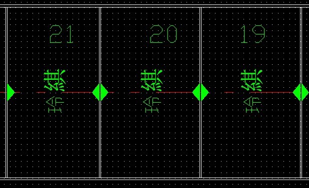

以前用繁体版本做的图纸,现在用简体CAD2007做,字体出现乱码,怎样才能显示出来啊 http://file:///d:/My%20Documents/My%20Pictures/1.jpg

请重新上传图片!
: e! O( G( e  D; X# b或者dwg文件。
% N) G/ i8 _0 j% X, B$ g: z, ]4 J7 C! V
ACAD正常的是能显示繁体的。

字体不能显示
附件中的字不能显示
字体不能显示
字体不能显示

缺少字体,你到有这种字体的软件里复制字体库就OK了
发表于 2011-8-15 14:10:45 | 显示全部楼层 来自: 中国江苏苏州
设置有问题吧。
' m$ x5 A7 _7 t; u6 u' L打开字型设置看看了。
