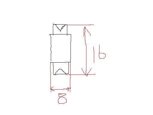

[求助] 用45号钢可以么
发表于 2009-11-7 22:19:47 | 显示全部楼层 |阅读模式 来自: 中国天津
如图一销轴,中间部分和滚轮配合,两端和别的零件铆接。
+ M6 ~7 z% D$ H' r! `. e
1 e3 U. n4 \2 @5 |9 O! A  X如果用45号钢淬火48~52HRC,然后再做铆接,可以么
) v* E3 H1 M' b0 v0 c$ D, f这个硬度的45号钢会很脆么?% r' }7 M+ @% J& J6 g/ t
. s) U5 n5 L. Q" S& K3 _请大家帮忙,谢谢了
发表于 2009-11-7 22:32:40 | 显示全部楼层 来自: 中国江苏常州
滚轮是什么材料和硬度?中段高频淬火是否可以?
发表于 2009-11-7 22:47:37 | 显示全部楼层 来自: 中国上海
45钢整体淬火到48~52HRC的硬度,已经无法再铆接了。
 楼主| 发表于 2009-11-7 22:50:02 | 显示全部楼层 来自: 中国天津
和它配合的滚轮是GCr15
! b( e: A$ K( J2 h  ^: a这个销轴用了很长时间坏了,经测量,表面硬度是50HRC,心部硬度43左右% g# S2 A) Y4 d- P; H+ p
现在想再配一些零件,不知道该用45号淬火后延展性怎么样0 i/ l' \6 w* D3 n* ]) Y5 |
8 e3 d! T6 @7 p
现在还没有试呢,听一下高手的意见,呵呵

发表于 2009-11-7 23:09:33 | 显示全部楼层 来自: 中国江苏常州
是配件了吧,45钢中段高频淬火,控制区域,不要影响到两端。好一点20或20Cr渗碳(碳氮共渗),两端留余量切碳后淬火,最后再车掉两端极小的硬化层。

发表于 2009-11-9 09:43:05 | 显示全部楼层 来自: 中国山西太原
滚轮销轴可以用45钢,但淬火后变硬脆,延展性很小,不适用铆接。可局部淬火,即与滚轮接触处高频淬火,铆处不淬火。轴端固定用螺钉压盖或轴端挡板较好。
发表于 2009-11-9 09:47:07 | 显示全部楼层 来自: 中国湖北武汉
建议用20Cr中间段进行渗碳淬火,两端铆接没问题。45#钢中间段可以用高频淬火,也能达到要求。; d- N2 E" q4 }' @2 y% o- f

发表于 2009-11-10 22:47:02 | 显示全部楼层 来自: 中国山东日照
楼主主要的意思是对滚轮表面具有较高的耐磨性,为了达到这个目的采用45钢淬火。然后两端铆接到其他零件上或齿轮或其他设备。45钢淬火后具有较高的硬度,但45钢的淬透性不是很好,表面虽然硬度可以达到要求,但使用时间不会太长,可能出现拉毛,表面龟裂等现象。建议使用20钢表面渗碳然后淬火。如果转速不高,接触压力不大可以考虑45钢。
