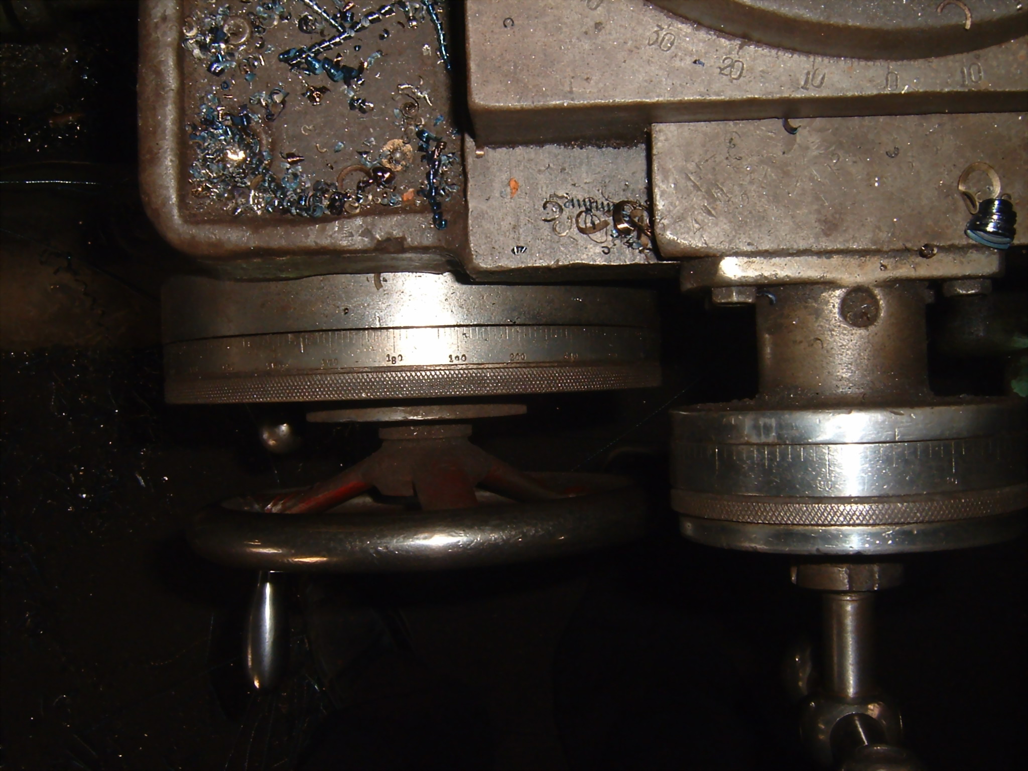

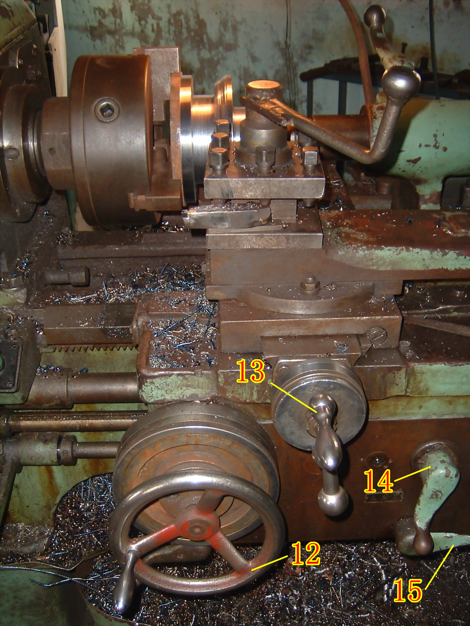

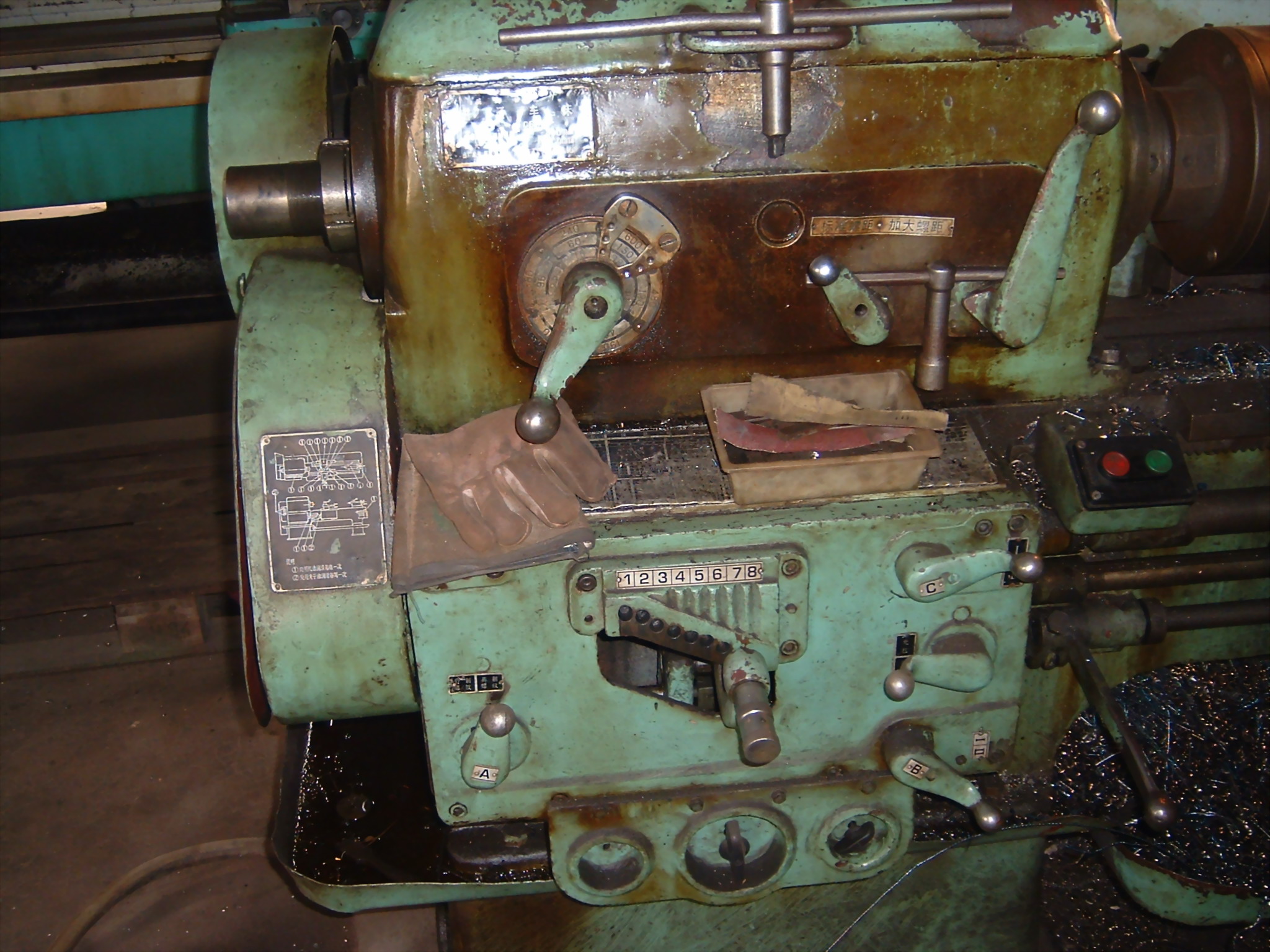

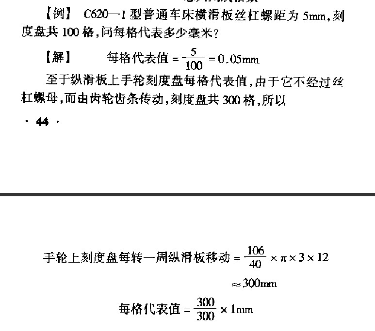

谁能告诉我这台620普通车床各个手柄叫什么?干什么用?它的每小格是几丝?它的每次车削量最大为多少?6 c( O; c& r! @  g$ E8 M

1-主轴转速
$ G( W( O. C& ]! x) p& P, |12-横向进给
: z4 m: v+ q- ]# q, l13-纵向进给
! L. Q2 |$ R% ~/ [% D0 Q* U其他的下面来补充吧,楼主最好搞个说明书。。。。

1.主轴转速;' v/ L3 }4 H4 b: T# O5 d
2.标准\增大螺距;7 O* C7 f6 a  L7 @4 Q
3.转速倍速;5 P: o8 C: x1 F5 k  r3 u
4.走刀速度I;
! X) g9 Y; w" R) \" Y) ^; ?' v8 F1 X5.丝杠\光杠转换;0 C: j6 `  L5 p4 O* [7 n: E/ t3 W
6.走刀速度II;
2 Y4 q- y; O* K$ q, e7.公\英制螺纹转换;* y0 g! ?' u; a# x+ T
8.罗通手柄;
  C* {" ]: o$ s; }, U% \9.11.照明\冷却开关;3 S; s4 `, _/ {0 `
10.主电源开关;
% V  s3 K% u# ]. [& Z12.纵向进给手轮;
% V; T  ]' j  u0 t- Y% ]% q13.横向进给手柄;
0 h. _; K3 ^2 m3 f+ T14.纵\横向走刀转换;- F, Q( @# w) Z+ P+ f, l1 [4 b9 f) D1 m
15.脱落蜗杆手柄。

纵、横向刻度盘刻度值

补充一点,在12.纵向进给手轮下面还有个正反方向走刀转换手柄.。

楼上说明的很好,我补充一下:1-主轴转速的选择手柄,8.罗通手柄作用是可以调整进结的速度。15.脱落蜗杆手柄用于自动进结。
