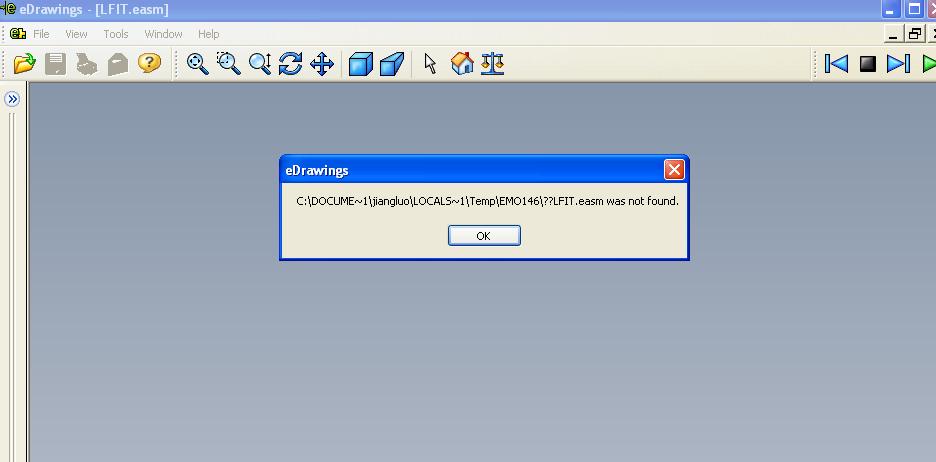

各位大侠,小弟有问题请教.. V. p! L' g) e6 _% d( i5 T$ g5 J9 V
小弟在安装了eDrawings后,把sw装配体文件转换成exe后,在该机上可以打开,而到了另一台电脑却无法打开这个EXE执行文件了,- e' m) n1 W2 S- Q) k* C5 e
相继多试了几次,在中文系统上,可以打开,在英文系统却不行,我想可能是英文系统对中文不支持(其实我公司全是英文系统,有中文语言).我把文件名又改成英文,但还是不行,由于客户基本都是老外,所以当我们把方案拿出来时,却打不开!相当郁闷啊!各位大侠请指点指点,+ A9 ?5 r7 s; D' K! S# Z  m, j
我装的是在论坛下载的09版,已经Crack了的,当时安装界面中文的!~~~~
( `8 J, E1 D  } 01.JPG ! k" Q/ {6 _8 c; v7 F! c0 c

发表于 2011-10-27 11:32:40 | 显示全部楼层 来自: 中国上海
可能是系统或者杀毒软件的问题,因为某些系统设置或者杀毒软件为了安全,是不允许运行temp文件夹下的东西,而看你的图片上说明,你的临时文件就是在系统temp文件夹内,所以杀毒软件自动终止了该文件的运行,所以你的exe文件就找不到数据文件了。
