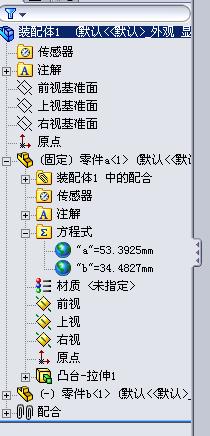

在做装配做时,零件之前的方程式里的参数如何可以相互引用?如何实现4 D4 @* L' _! u  j
就是做好了一个零件,里面有方程式,有参数,A、B=...之类,做第二零件里,可以用到第一个零件的参数,相互传递,请问高手们如何实现,帮助里我看了,没做成功

意思就是零件2如果想引用零件1的a或b ,如何实现?楼上高手,请点一二,说的我不明白,搞得我请教也有压力

SW只能在装配体里引用其他的零件

也可以将装配体的尺寸参数注入零件中的

5# w_hs1 请问一下怎么引用啊
发表于 2012-8-24 18:30:08 | 显示全部楼层 来自: 中国江苏苏州
工具裏面點方程式,然后選加入,
