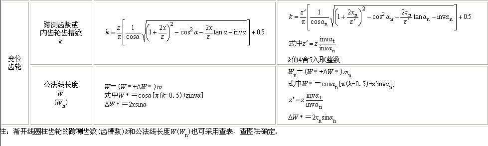

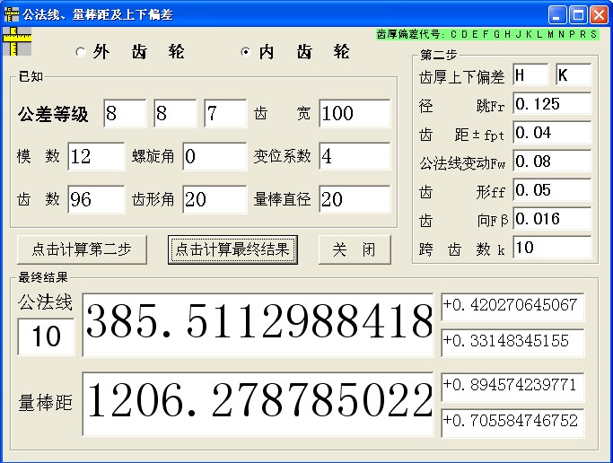

法向摸数12
0 ^# I. C( T4 J8 m3 Z* \7 r( O齿数96,齿形角是20
- b' r8 J" r9 @( Q$ z变位系数X4、跨齿数是10,精度登记是887HK,这个公法线是多少啊) v* O. l; @; a) G, N
最好把计算经过也写一下,我算不出来啊

变位系数X=4对吗?

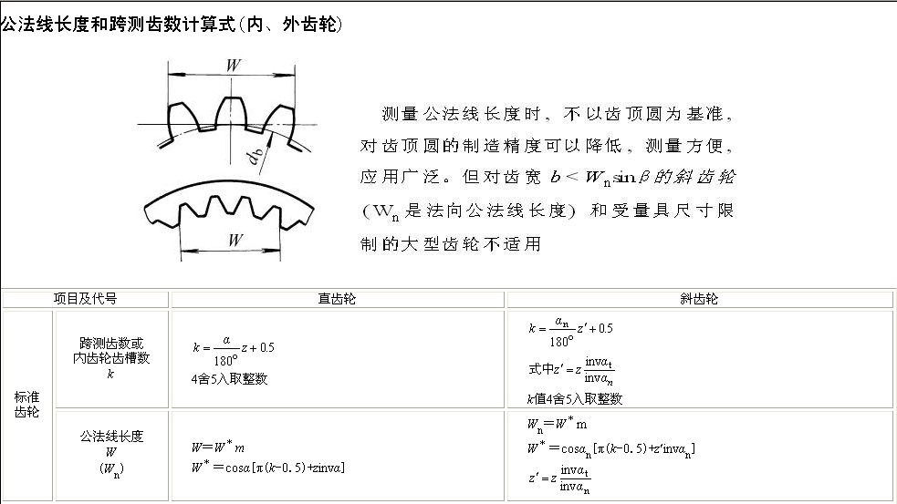

9 ]" ~1 a7 Q2 e1 L0 ?& y! |9 X 0.jpg * n1 W+ J: T  Z1 p$ I7 Z7 R3 [
01.jpg 02.jpg : s+ I+ v2 S. [& W0 z; I9 z' R

如果是内齿轮的呢,???我的好象是内齿轮的,是减速机的,你的计算软件是那里下的

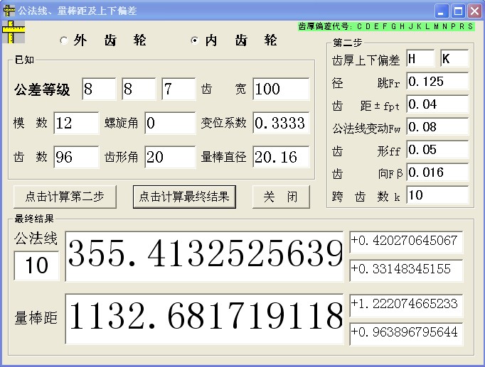

发表于 2009-11-8 11:34:51 | 显示全部楼层 来自: 中国江西宜春
验算了下,结果如下
hero2006 + 3 应助

回复 3# zy3692976 的帖子
公法线长度计算,外齿轮和内齿轮是一样的,只不过测量时外齿轮跨测的是齿,而内齿轮跨测的是齿槽。

变位系数为什么是4,明显不合理。如果算着玩也罢,如果要运用,请仔细复核一下。

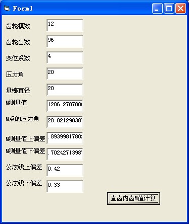

 楼主| 发表于 2009-11-9 16:27:06 | 显示全部楼层 来自: 中国浙江绍兴
我和那个兄弟用同一个软件结果却不一样,奇怪啊,我郁闷那,你的参数没改么???? :funk: :funk:

发表于 2009-11-9 17:34:52 | 显示全部楼层 来自: 中国江西宜春
原帖由 zy3692976 于 2009-11-9 16:27 发表 http://www.3dportal.cn/discuz/images/common/back.gif
0 T/ [8 T$ a, {  f2 j我和那个兄弟用同一个软件结果却不一样,奇怪啊,我郁闷那,你的参数没改么???? :funk: :funk:
6 w2 ?' L' a/ B" `; Y" {5 }8 z有谁帮我一下啊,算这个参数还需要什么条件啊
软件是死的,人是活的,里面的参数值(如跨齿数,量棒值等)可以自己定。

缘木求鱼!先搞清楚,变位系数为什么是4,明显错误。

发表于 2009-11-12 11:57:11 | 显示全部楼层 来自: 中国江西宜春
大胆的推测一下:估计1楼的问题出在没搞清楚变位量和变位系数。国外的变位齿轮大多是标变位量(或转位量)而非变位系数。假如X是变位系数,XM则是变位量。如此推测,XM=4,则X=0.3333,结果就不会离谱了。

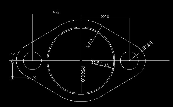

公法线长度
图纸上传,各位大哥指点一下啊,那个厚度是120的
发表于 2009-11-13 22:39:14 | 显示全部楼层 来自: 中国江苏常州
楼主还没有醒吧?
! `  A+ Y8 o* E你的图纸是装齿轮的吗,齿轮装在图纸的哪里?相啮合的另一个齿轮的参数呢?至少要个齿数吧?一对齿轮的中心距多少,图纸中有吗?
 楼主| 发表于 2009-11-14 07:29:10 | 显示全部楼层 来自: 中国浙江绍兴
回复 24# ftgww123 的帖子
另外个齿轮在外加工,图纸我没有的,我只有这么一个,。。。。参数不全,没法做 :loveliness: :loveliness:
