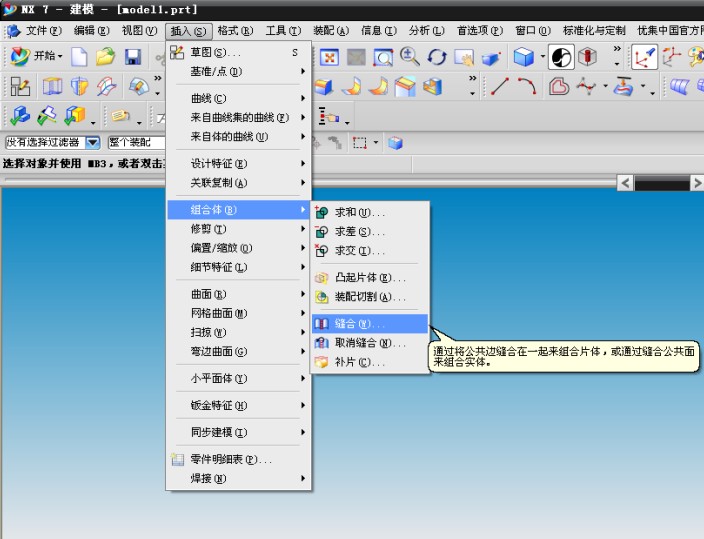

我再看NX2的教学影片,使用缝合指令将数个面缝合为一个面,但我怎麽在NX7找不到这指令呢?
, Q0 ^# N( k! T4 t) z9 E/ x1 m- `有人知道在那边吗?

细看一下,把图标调出来就可以了
 楼主| 发表于 2009-11-8 11:42:27 | 显示全部楼层 来自: 美国
呵呵我就是找不到~~~

111.jpg # E/ e: A& A4 W7 U( q
7与2的界面不一样,在:插入--组合体--
