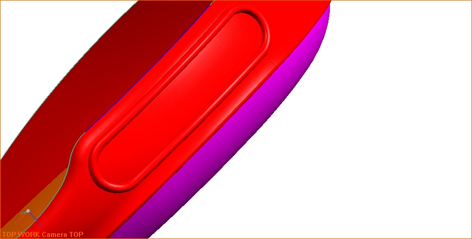

如图,上面有一个圆环,但跟底部并不相连。
% W" M+ [# W, `  _这是要做模具的,但开启专案,只能选一个体,所以要把这些体变成一个体…" D* v# F! H/ [, z
但我要怎麽把这圆环跟底部接在一起,然後我才有办法拆模?
% _8 y$ Z/ I( x3 k! K4 ]( l) C7 r# m( C/ o. G& J- d8 f  ]
请问大家有没有什麽好方法愿意分享一下?/ Y% d$ T- Y* j$ W
- a  V1 K( }. \* R: e# g  m$ m

难道你的产品图是一个分开的体吗?先检查一下产品数模的正确性,落实好环与底面的关系,然后在建模环境下将模型合并为一个体(布尔加),如果有缝隙,要用其他建模方法消除,然后再合并。

也不是说两个体,他是我从IGES转进来的(有破面),我用缝合指令让他连接起来(可以这样补面吗?),但就那个小圆环没办法跟底部缝合…/ Q- Q% z7 j4 t$ n* F3 @
0 u7 V& _' J% v& l补面的指令?有特别的指令吗?论坛有补面教学吗?
( T$ _( m: ^4 @% Q5 A2 G$ y/ X6 a' h) T; z- D
各位前辈教一下

缝合时候可以把公差放大一点看看,或者是延伸后修剪再缝合,最好把原文件放上来,大家试一试

我公差都放到10mm还是不行

重新提取其中有利的线条,然后用线到面的方法组成面,最后缝合,再想办法给他们合并。

这么简单的圆环,自己画一个时间都不长,何必拘泥于惯性思维呢

:L 不想画就移动园环啊
