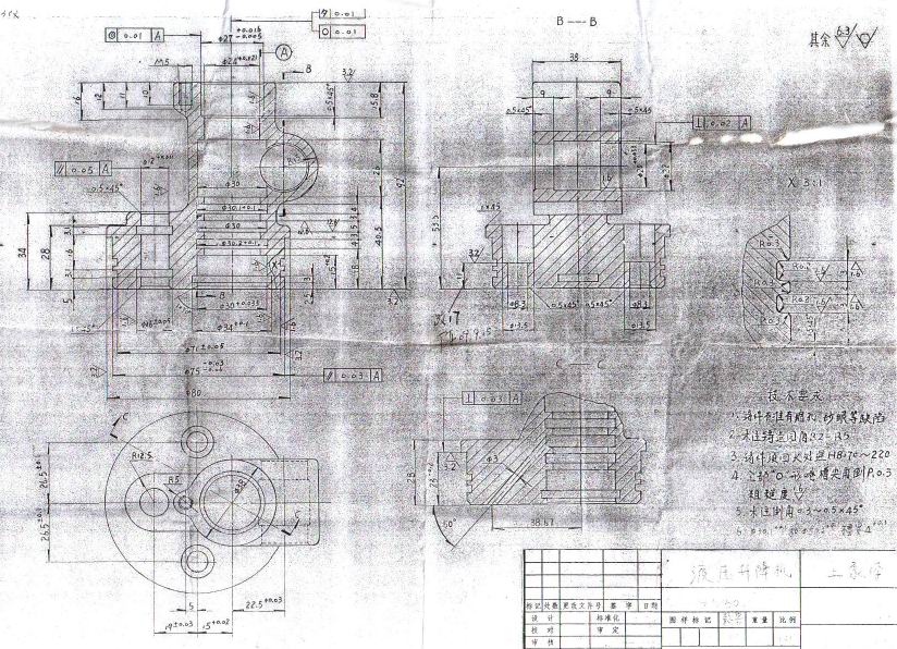

请各位大位帮帮忙,这里有图纸和产品的图片,% ^8 v6 |0 n. @* u* w
用什么怎么加工此产品,用什么工装车内孔[localimg=218,300]3[/localimg]

发表于 2009-11-22 09:50:51 | 显示全部楼层 来自: 中国山西太原
先上加工图。$ L3 U: R, u! l: f- |* ]1 C& K
1  用四爪卡盘夹小端,车φ80、φ75及沟槽、端面。
/ }, J5 j5 w- N  y0 P6 m! }. J2  制一偏心距为15夹具,车φ27、φ24、φ30各段孔及和端面。
3 L4 ]/ b6 ~$ J# W# ]* }  l; S3  划线。
# \9 V* i7 P1 a) f* y# A3 I' [4  在数控铣床或镗床上镗偏心距为19的φ12、φ16孔及平面;镗偏心距为22.5的横向φ22、φ20孔及平面。
/ m% P: k$ o7 A5  划线、钻孔、攻M5螺孔。

 楼主| 发表于 2009-11-30 09:19:15 | 显示全部楼层 来自: 中国浙江台州
谢谢
$ P. O; D  }) s3 O这个工工艺因先加工内孔,
* y3 ]6 |; v& s! O以内孔为基准,
7 j* B8 G5 k' T9 {. A我都做好了
) }, d' e6 [1 ?6 P+ |) ^* B! B2 q还是要谢谢你。
; r4 a9 S' c' s( G; A$ W这产品是批量的,用四爪卡盘是不可能的,只有角专用夹具,
