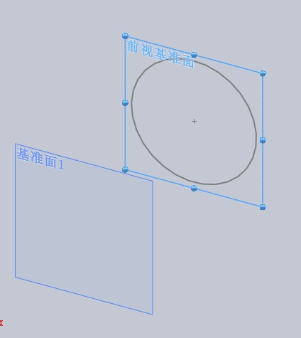

如题,如何复制草图到另一基准面?作为3D草图。谢谢了!

草图共享或者直接拷贝过去都可以,前者相关联,后者不关联。

全选草图,CTRL+C。进入下一草图基准面,CTRL+V。整体移动草图,加入限制条件,OK!
* {! Z4 P! f* e' x% I  z! ~(前提:被复制的草图需是完全限制的,条件不足没完全限制的我没办法了)

发表于 2009-11-9 09:22:02 | 显示全部楼层 来自: 中国江苏常州
原帖由 swust2003 于 2009-11-8 16:42 发表 http://www.3dportal.cn/discuz/images/common/back.gif3 ?+ n6 j6 z5 O0 b9 E+ b1 o
全选草图,CTRL+C。进入下一草图基准面,CTRL+V。整体移动草图,加入限制条件,OK!+ b  k# ?7 h  t# u" T7 {
: @- @, X/ n& D% _- n+ b' p
正解在这里6 e! l1 d+ B. z& K
不过草图未必需要完全定义
